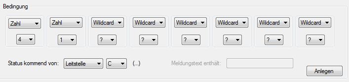

    So, ich glaube, ich weiß jetzt wieso das mit Push-Nachricht nicht klappt. Was muss ich bei Lst-Status angeben? Eigentlich müsste es mit "C" doch klappen, oder?
    (Habe die 3., 4. & 5. Stelle für den Screen auch angepasst mit "Wildcard", sonst stehen da auch noch die Zahlen der 5-Ton-Folge.

    wenn du möchtest, dass alle fms kennungen, die mit 41 beginnen bei Status C von Leitstelle ("Melden Sie sich für Einsatzübernahme"), die Aktion auslösen, dann ist das richtig. Mit 5-Ton hat das nichts zu tun, dazu müsstest du ZVEI auswählen und nicht FMS.
