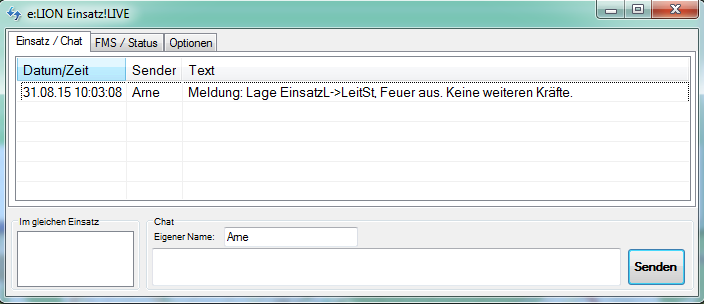

    Moin, einen Wunsch hätten wir, im Funkprotokoll sollte stehen welcher Platz/User den Eintrag angelegt hat.
    28.11.2002
    1.295
    Über das 'Einsatz!LIVE' Fenster geht das schon. Zumindest in der aktuellen Ansicht.
    Dazu muss der Haken bei 'Einsatz-Updates anzeigen' gesetzt sein.
    Rückwirkend derzeit nicht, weil der Server die Benutzer-zu-ID-Zuordnung noch nicht historisch speichert. Falls es um das Thema 'Beweissicherung' geht, z.b. um nachzuverfolgen von welchem PC aus bestimmte Einträge gemacht wurden, kann ich das auf Anfrage analysieren.
    Arne

    Moin,
    ja das ist schon nicht schlecht, es ging aber um das Fenster der Einsatzdokumentation, dort wäre es schön wenn man sehen kann wer den jeweiligen Eintrag angelegt hat. Ebenfalls sollte dies nachher im gedruckten Protokoll auftauchen. Gerade wenn mehrere Arbeitsplätze / Benutzer an einem Einsatz arbeiten wäre dies wünschenswert.
    Danke
