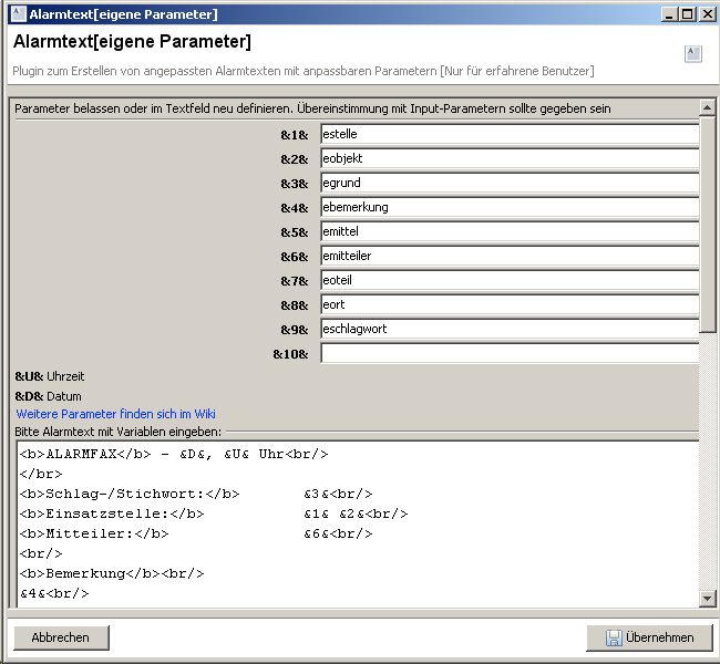

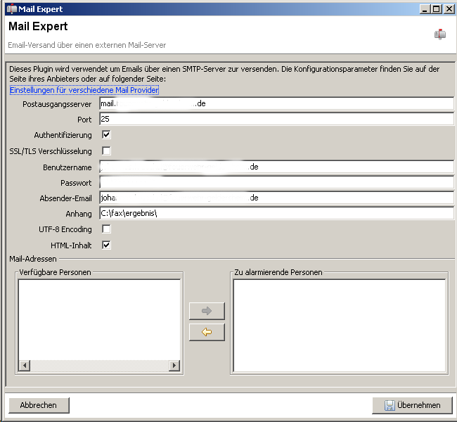

    Komisch. Da kann ich mir keinen Reim draus machen. Hänge mal Screenshots an:
Hits:	232
Größe:	18,7 KB
ID:	15976   Klicken Sie auf die Grafik für eine größere Ansicht
Hits:	220
Größe:	22,3 KB
    06.08.2014
    17
    lass das Häck´chen mal weg ;)
    08.07.2012
    13
    Wie zu erwarten, leider ohne Erfolg ;-)
    Teste mal ohne einen Anhang.
    Vlt. macht der Probleme.
    08.07.2012
    13
    Bingo! - Daran lags... Ist mit einer Fehlerbehebung zu rechnen? :-)
    Leider nicht vor Ende Dezember (siehe Signatur)
