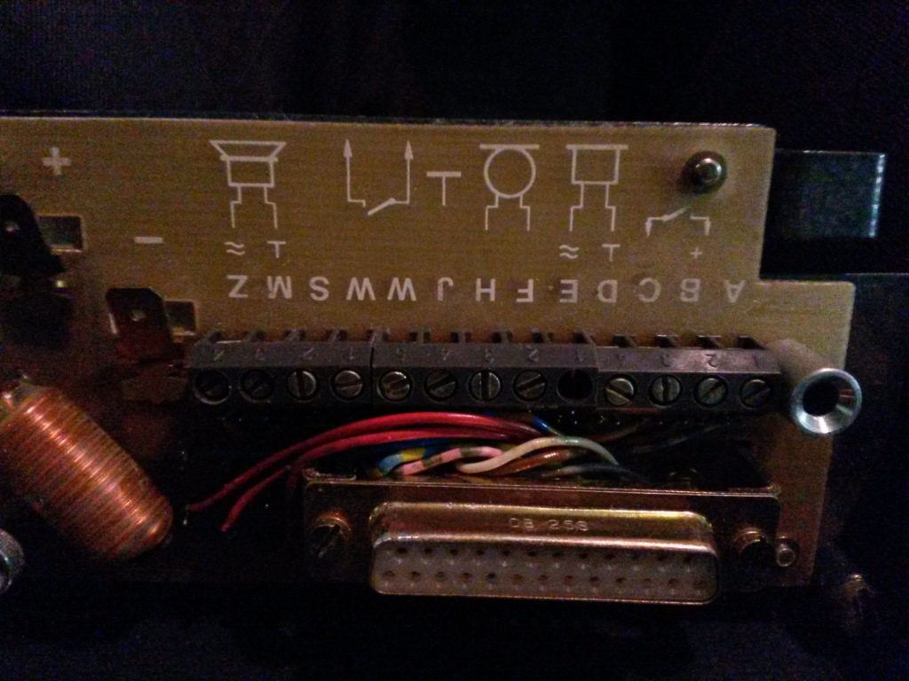

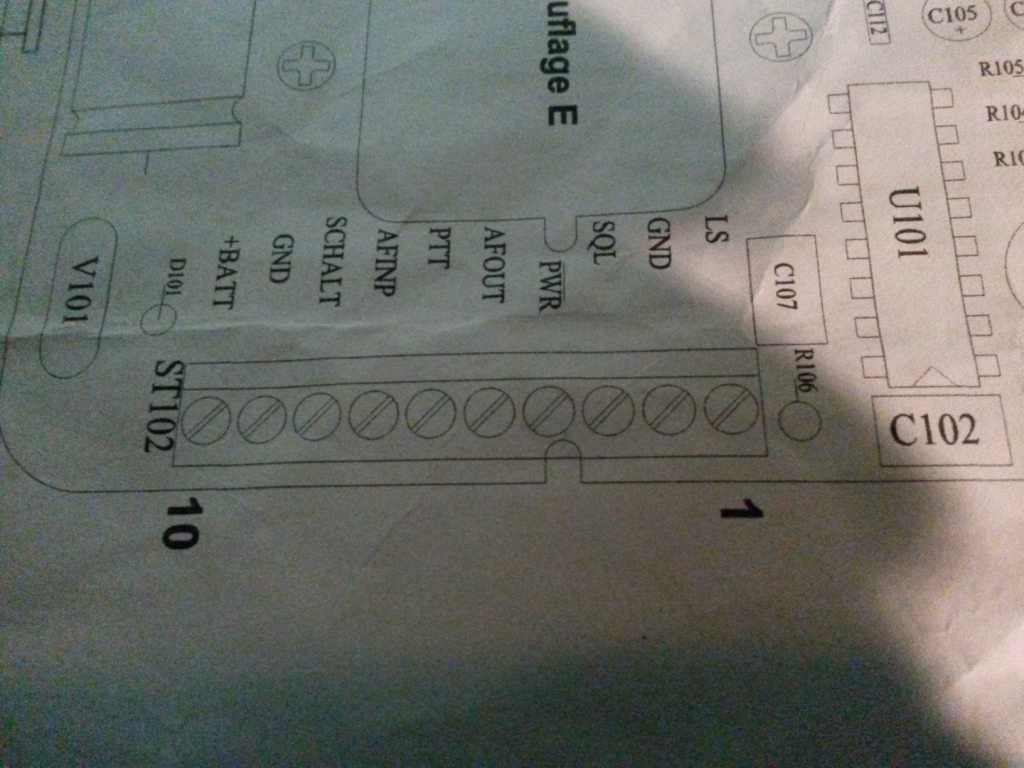

    Ich habe jetzt den C5 mit Auflage E den möchte ich am Anschluss des FUG8b hinten anschliesen
    Wie werden die verdrahtet? (Siehe Bilder)
    Muß für +12Volt ne Brücke gemacht werden?
    Danke

    Naja, eigentlich sehr einfach:
    Die Auslage braucht Strom, da verbindet man einfach Klemme 2 (B) von FUG auf Klemme 10 der Auflage E.
    Das Hörersignal Klemme 5 (E) vom FUG legt man auf Klemme 7 (AFINP) der Auflage.
    Das Mikrofon Klemme 7 (H) vom FUG legt man auf Klemme 5 (AFOUT) der Auflage.
    Masse ist klar: Klemme 8 (J) vom FUG legt man auf Klemme 9 der Auflage.
    Fehlen nur noch zwei Schaltsignale: PTT und SQL.
    Und dort gibt es ein Problem!
    Meines Wissens nach beherrscht die Auflage E nämlich nur Aktiv-Low, da sie vorwiegend für Betriebsfunkgeräte gebaut wurden.
    Man kann im C5 die Polarität der PTT zwar anpassen, aber ich meine da mal erlebt zu haben das die Auflage E die BOS-typische Aktiv-High- Tastung mit 12V von der Hardware nicht beherrscht.
    Jedenfall hab ich da noch im Hinterkopf das ich damals für PTT und SQL jeweils ein Reed-Relais mit in die Auflage quetschen musste.

    Wenn dem so ist, dann:
    PTT Vom FUG Klemme 3 (C) zur Auflage Klemme 6 (PTT).
    Ebenso sinnvoll, wenngleich nicht zwingend notwendig für die Grundfunktionen, ist auch die Verbindung des SQL-Status (im BOS-Jargon "Träger") von FUG Klemme 1 (A) zur Auflage Klemme 3 (SQL).
