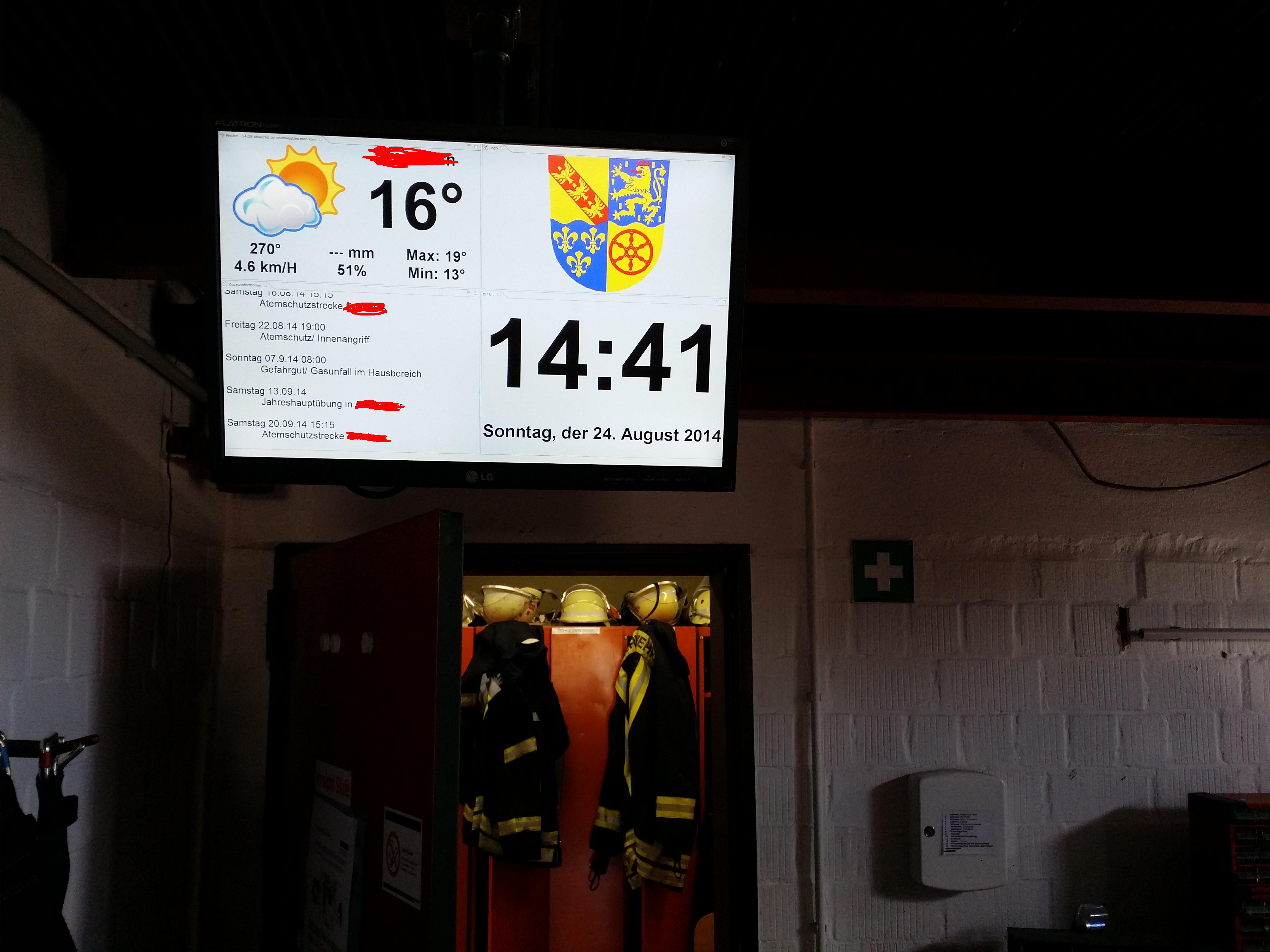

    Hallo, bei uns läuft das System seit ca. 2 Monaten im Testbetrieb.
    Ich bekomme die Daten mittels VPN-Verbindung von einem örtlich entfernten Server, auf welchem der Melder ausgelesen wird und Firemergency läuft.

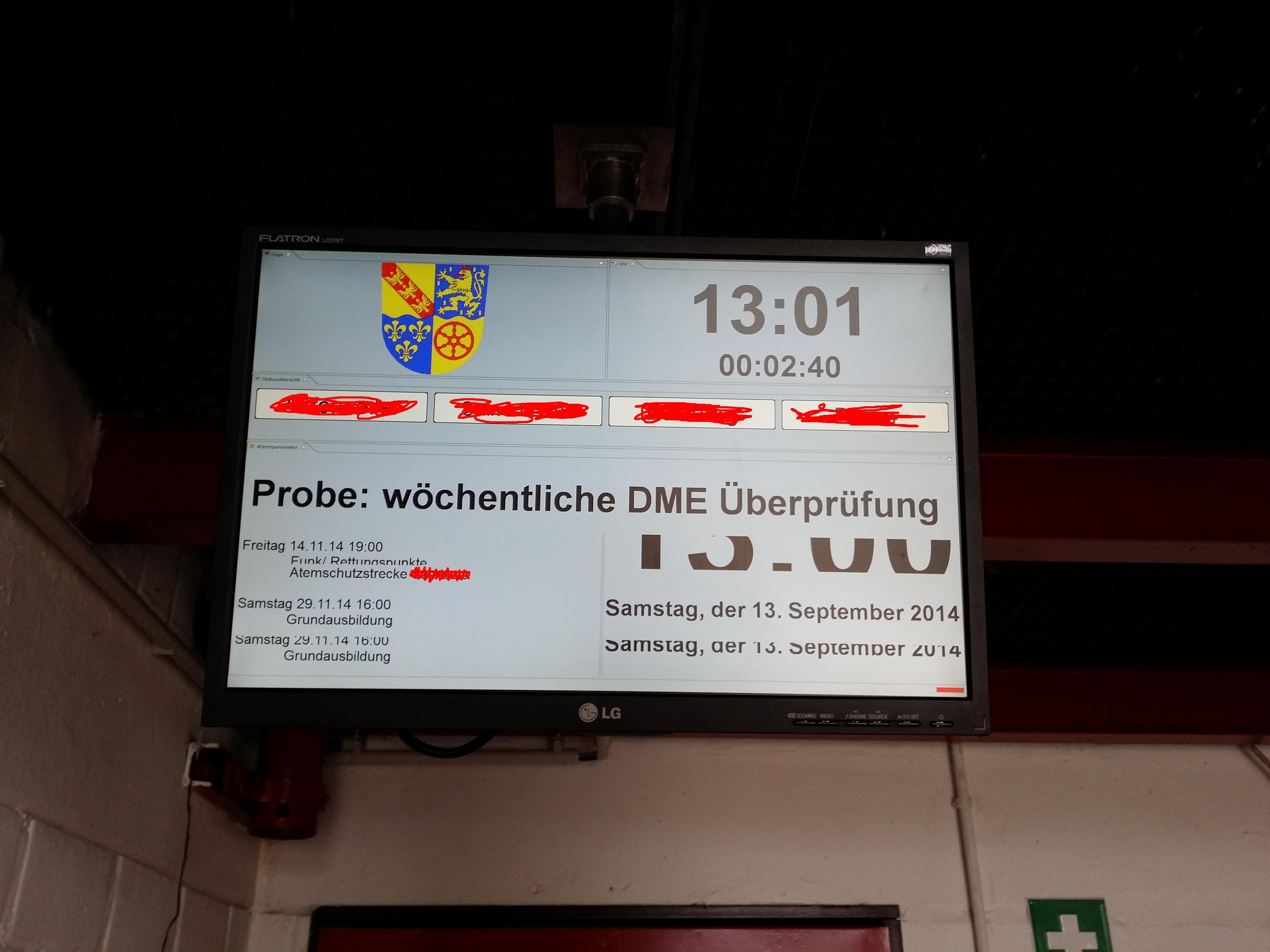

    Bei einem eingehenden Alarm, schaltet der Monitor wie gewünscht aus der Ruheperspektive(Bild1) um in die Alarmperspektive.
    Hierbei ereignet sich der Fehler, dass reste der Ruheperspektive im Bild übrig bleiben.(Bild2)

    Habe das Problem mit der Uhr, die wird schon mal größer als das Fenster in dem sie ist dargestellt, ein anders mal ist sie dann sehr klein. Leider nicht reproduzierbar, tritt sporadisch auf. AM ist auf dem neusten Stand.

    Grafikperformance Problem ?
    Habt ihr alle den aktuellsten für eure Hardware verfügbaren Grafiktreiber?
    EDIT:
    Je mehr ihr mir über den Fehler sagen könnt desto besser. Ich hatte das auch schon ein paar Mal, aber ganz selten ohne es je reproduzieren zu können.
    Was man festhalten kann:
    - Es tritt sporadisch auf
    - Wenn es auftritt, muss man die betroffene View nur ein bisschen größer/kleiner ziehen und der Fehler ist weg
    - Vermutlich hat es mit der Uhr-View zu tun?
    Geändert von firEmergency (18.09.2014 um 18:28 Uhr)
    Wie sieht denn deine Alarmperspektive "ohne" Fehler aus? Kannst du ein Bild machen?

    Hey, denke das hat was damit zu tun das der alarm Text dorthin kommt wo diese dynamische Anzeige spricht Zusatzinformationen und Uhr ist.
    Meine normale alarm Anzeige ist folgende:
    Und nochmal die ruheperspektive:
