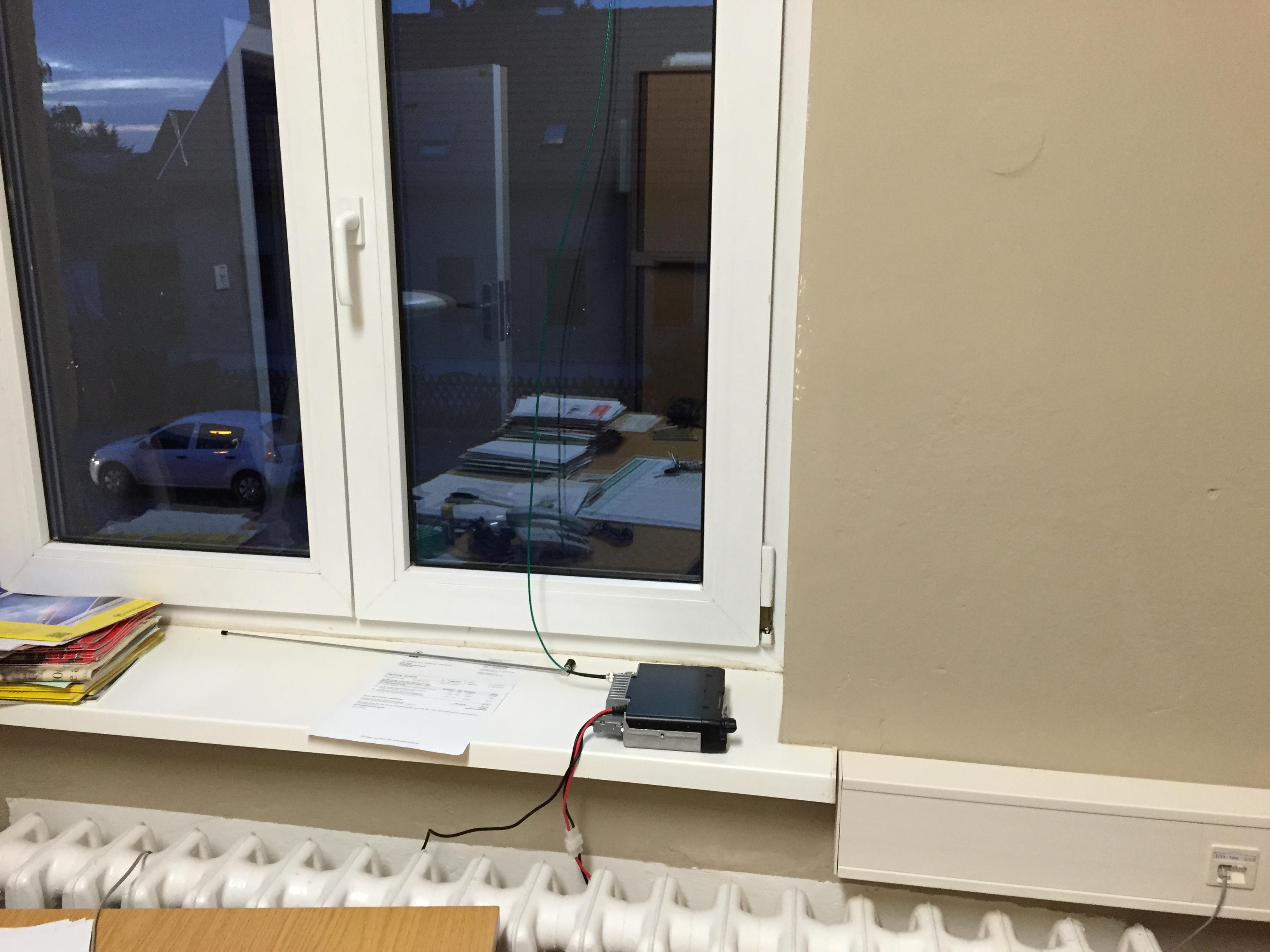

    jetzt haben wir uns ein Betriebsfunkgerät zugelegt eine Vertex 2100 über Funktechnik Hüser
    Dort wurde das Funkgerät auf unsere DME Frequenz programmiert und es wurde uns auch mit Rat und Tat zur Seite gestanden.

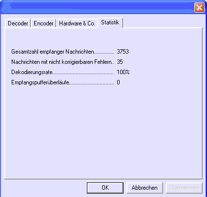

    Aber der Knaller ist jetzt die Auswertung wir haben bei POC32 eine Dekodierungsrate von sage und schreibe von 100%.
    jetzt sind wir voll zufrieden. Wir hätten nie gedacht das es an den Scanner lag.
