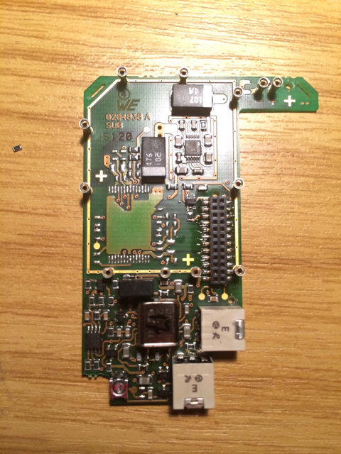

    Habe einen swissphone quattro aufgemacht weil der Lautsprecher und der Vibrationsmotor nicht mehr ging. Das mit dem Lautsprecher war schnell behoben (loser Draht). Aber vibrieren tut das Ding nicht. Motor geht aber. Habe ein Bauteil entdeckt welches Lose auf der Platine lag. "472" steht drauf. Hat jemand eine Ahnung wohin das gehört? Finde keine "Lücke" auf der Platine.

ID:	15888links liegt das gefundene "472". Hab es auf dieser Platine am Beinchen vom Quarz entdeckt.

    Wahrscheinlich ist das Teil (es st ein Widerstand) an dem Klebepad hängengeblieben, das unter dem Quarz ist;
    der Widerstand gehört bestimmt in die Ansteuerung vom Vibrator;
    --> Basisprint --> so drehen dass Du den Prozessor sehen kannst --> Akkufach : Dort siehst Du Dir mal den Bereich der Platine um den Pluspol an; Die Kuststoffhalterung, an der auch die Verlängerung der Minusfeder sitzt, rasiert bei einem Sturz den besagten Widerstand von der Platine ab. Dort wirst Du garantiert fündig werden.
