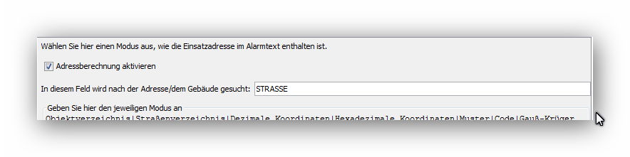

    eine Frage die die Adresse mittels Alarm Fax bekommen. Besteht die Möglichkeit mehr Fehler zu benennen? Zur Zeit mussten wir die Adresse in 3 (eigene Parameter) verteilen.
    &1& STRASSE
    &7& STADT
    &8& ORTSTEIL
    Leider kann ich im ServerMonitor > Einstellungen > Adressberechnung (Bild) nur ein Feld hinterlegen. Besteht hier die Möglichkeit evtl. mehr Fehler zu benennen z.B. STRASSE;STADT;ORTSTEIL? Der Grund für die Splittung bei uns ist das Fremdparameter wie Abschnitt o.ä. sonst in die Adressberechnung mit greifen würden, was wiederrum die Adresse nicht berechnen lässt.
    Wir wertet Ihr die Faxe aus das Ihr die Adressberechnung zu 100% passt?
    Danke im vorraus für jeden Hinweis

    Das ist so aktuell nicht vorgesehen.
    Wir nutzen zur Adressberechnung aus dem Fax die variante mit dem "eigenen Programmcode".
    Ist am flexibelsten und am Zuverlässigsten (wenn man alles richtig implementiert hat und genügend getestet hat).
