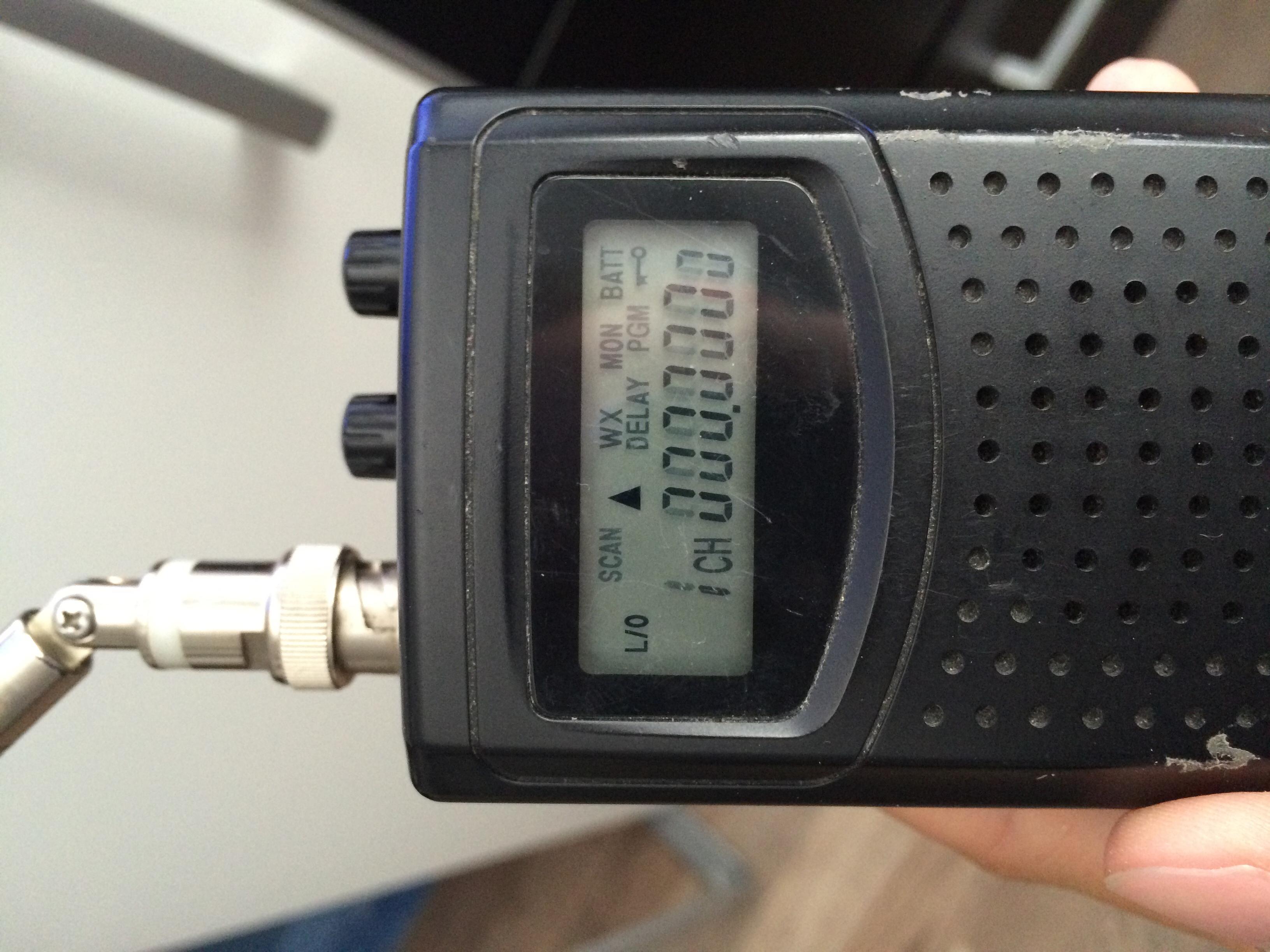

    lukasj31 Gast
    Wie wird die Tatensperre aufgehoben ?
    18.07.2007
    130
    Ich dachte Du hättest eine Bedienungsanleitung.
    Hier der Auszug aus dem manual:
    "To turn on the keylock, hold down (key symbol) for about 3 seconds until (key symbol) appears. The scanner beeps three times (if the key tone is turned on).
    To turn it off, hold (key symbol) for about 3 seconds until (key symbol) disappears."
    Also: das KEY-Symbol für 3sec drücken.
    lukasj31 Gast
    Habe die Bedienungsanleitung gelesen habe das mit den 3 Sekunden auch schon versucht. Der Scanner rauscht nur er gibt keine anderen Töne von sich
    21.12.2002
    403
    Funkscanner
    Du musst versuchen den LockOut wegzubekommen wenn der weg ist dann versuch mal eine Frequenz einzugeben den Ohne Frequenzeingabe bekommst du auch keinen Empfang.
    Na das sind ja heftige Ratschläge hier.
    Wenn irgendein Gerät (sowohl vom LCD-Inhalt als auch von den Gehäusemacken) so aussieht wie auf dem Bild in Post #3, dann auf eine aktive Tastensperre zu kommen ist schon...phantasiereich.
    Nein, das Dingen hat eine Macke.
    Mit ganz viel Glück ist es nur ein Wackelkontakt.
    Und zwar nicht am LCD selber, sondern vornehmlich an der Steckverbindung zwischen Controller-Board und HF-Board.
    Dort gucken ob alles sicher steckt, oder falls die Verbindung über ein Folienkabel läuft, gucken ob da die Enden absolut gerade und bis zum Anschlag in den Buchsen sitzen.
    Im anderen Fall hat das Teil einfach beim Vorbesitzer einen massiven Dachschaden bekommen. Sei es durch Anschluß eines falschen Netzeils, oder durch Blitzeinschlag in der Nähe, oder, oder, oder.
    Da du den Scanner "gekauft" hast, wirst du auch einen "Verkaufer" zu diesem Gerät haben.
    Den mal fragen warum er dir ein defektes Gerät verkauft hat.
    lukasj31 Gast
    Heute zeigt er mir das an macht aber noch immer keine Geräusche außer ein Rauschen. Ich werden ihn noch mal aufschrauben ansonsten melde ich mich mal beim Verkäufer
