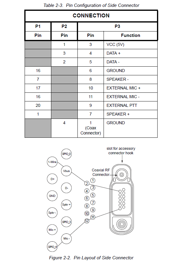

    Hat jemand schon einmal erfolgreich ein MTP850 FuG an eine MajorBOS Sprechstation angeschlossen? Für das MTM800 gibt es von Funktronic eine Anschlussbox, welche hauptsächlich die Mikrofonpegel nachregelt und das Squelchsignal simuliert. Kann das MTP850 gleichermaßen an diese Box angeschlossen werden?
    Hat jemand vielleicht einen Belegungsplan für den seitlichen Zubehörstecker?

    Jau.
    Baugleich mit Mototrbo.
Hits:	964
Größe:	51,2 KB

    Danke für den Tipp. Benötige ich trotzdem noch das Interface von Funktronic?
    02.02.2010
    1.128
    Japp: Für Pegelanpassung LSP und Mikro,und vorallem für die Simulierung eines "Squelch"-Signales:Das braucht die Major für die "Empfangsanzeige".
