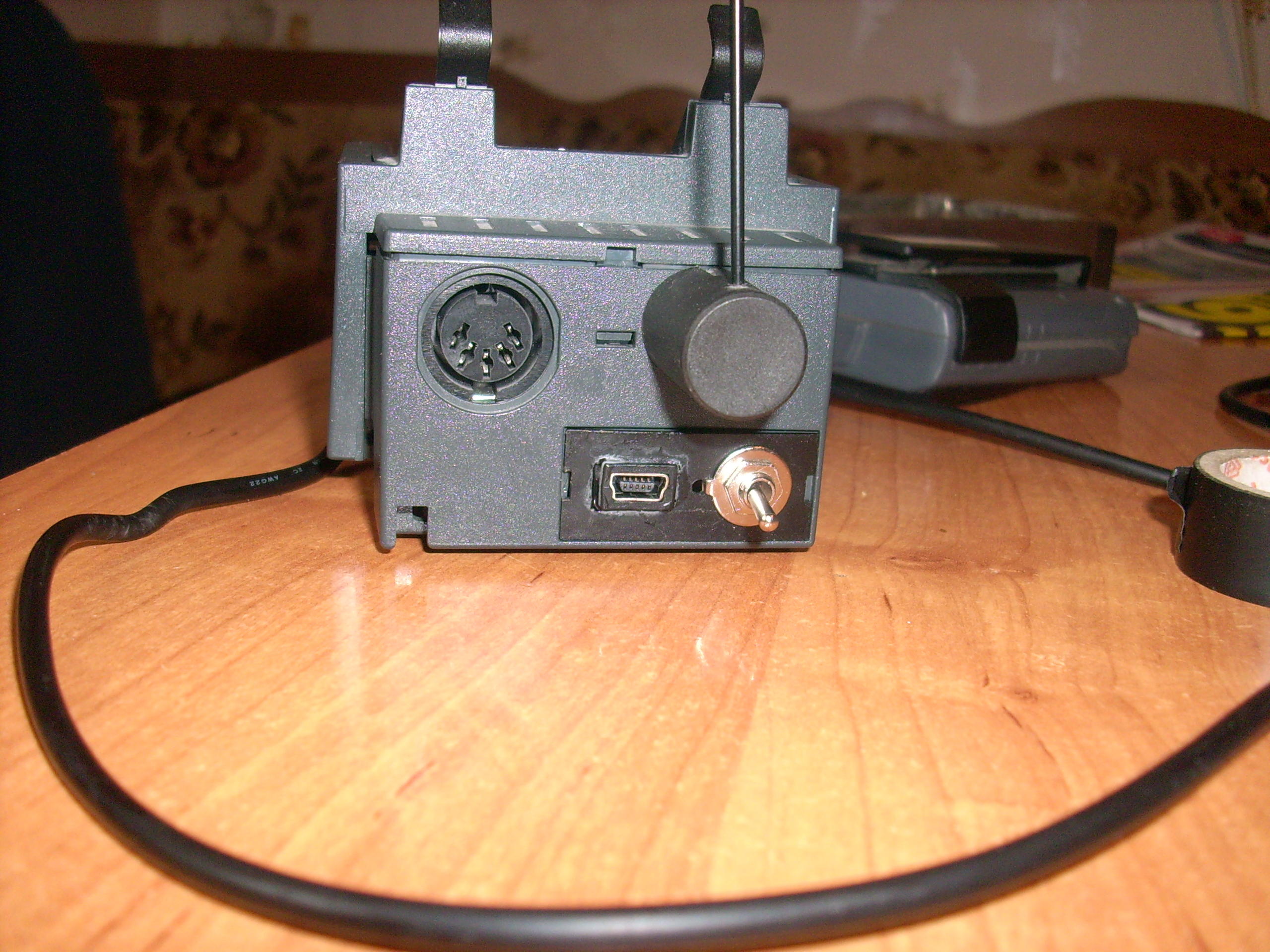

    mit auslesen meinte ich doch das Auslesen der Melderprogrammierung aus dem Melder...
    und mit schreiben meinte ich das Schreiben der Melderprogrammierung ind den Melder...
    LG
    17.05.2014
    28
    so, Gerät ist nun fertig... habe mittels Umschalter die Ladefunktion oder Programmierfunktion wählbar.
    Angesteckt wird das Gerät nun mittels USB - B Stecker, dazu ist der Wandler CP-2102 mit einer USB - B Buchse erweitert worden....
    funzt super
    ich danke nochmal all den helfern, insbesondere Kona
