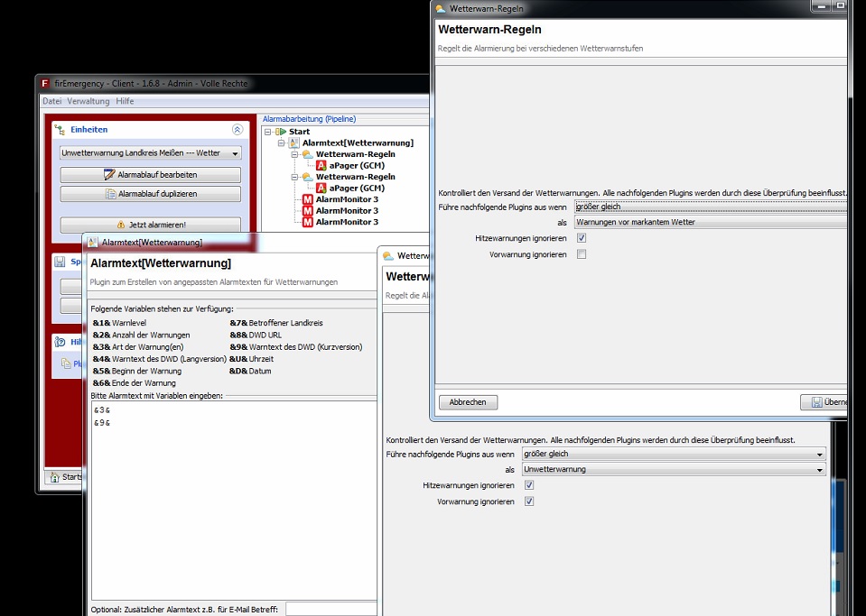

    Hier meine Config
    an die Alarmmonitore werden alle Warnungen durch gereicht, an Apager 1 nur Warnungen mit Unwetter und Apager 2 Warnungen ab Markantem Wetter mit Vorwarnung

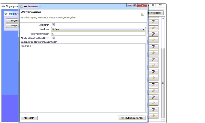

    und Eingangsplugin
    den Kreis auswählen deine Aktualiesierung
    Ob eine gleiche Warnung ignoeriert werden soll und dann unten die Einheit die alamiert werden soll!
Hits:	159
Größe:	146,9 KB
ID:	15712   Klicken Sie auf die Grafik für eine größere Ansicht

    Hier meine Config
    und Eingangsplugin
    So soweit hab ich das verstanden aber jetzt schreibt er alarmablauf wurde nicht behandelt da kein zugehöriger alarmablauf gefunden wurde
    09.04.2005
    969
    Im Plugin die gleiche Einheit angeben wie die Einheit die den Ablauf abarbeitet?
    Also Einheit heißt (z.B.) WETTER dann muss im Plugin auch die Einheit alarmiert werden WETTER (Gleiche schreibweise) oder Einheit ist 47110815 dann muss auch das Plugin die Einheit 47110815 alarmieren!
