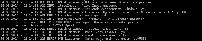

    24.02.2014
    8
    Nicht viel mehr Infos. Liegt es an der Version die er anmerkt?

    24.02.2014
    8
    Fehler gefunden!!!
    Für alle die das selbe versuchen:
    Wichtig ist im DME-Plugin /dev/ttyUSB0 als Port anzugeben. Nur ttyUSB0 reicht nicht. Nur durch die Ergänzung von /dev/ wurde jetzt der Port erkannt und geöffnet!
