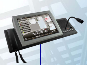

    Ich hätte hier auch mal noch eine Frage.
    Wir haben unser IDECS System nun bekommen und schon mal grob aufgebaut.
    Wir haben die Ti.Pro Konsole und dort sind ja beim Schwanenhals diese Funktionstasten.
    Weiß jemand wo man die Konfigurieren kann?
Name:	Bildschirmfoto 2014-04-24 um 09.06.02.png
Hits:	532
Größe:	79,3 KB
    17.02.2014
    11
    kurz würd ich sagen in den Einstellungen *lach* im Ordner Idecs_N gibts da ne möglichkeit einfach mal suchen in dem Ordner
