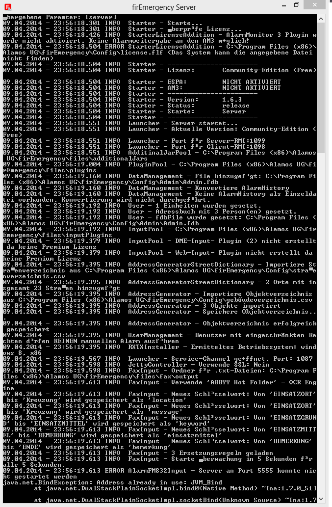

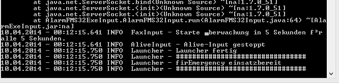

    Hallo ich hoffe das ich bei euch schnelle hilfe bekomme da meine nerven am ende gekommen sind , seid einieger zeit versuche ich mein firemergency zum laufen zu bringen . der mom stand ist so das ich nen neustart gemacht habe ( PC ) und seid diesem zeitpunkt funktioniert leider nix mehr habe leider schon 1 woche selber versucht aber dennoch ohne funktion im anhang findet ihr diverse Fehlermeldungen ... ich hoffe auf eine schnelle hilfe
    PS: wenn sich wer bereitstellt es selber im griff zunehmen wäre ich ihm sehr dankbar da ich mom am ende der nerven bin !!!

    "Error AlarmFMS32 Input - Server an Port 5555 konnte nicht gestartet werden .... Adress already in use"
    Der port 5555 ist schon in Benutzung soll das heißen von wem und was steht da aber nicht da musste selbst auf deinem system schauen wer den port belegt!
    feodor Gast
    Der Port lässt sich in der Server Oberfläche ändern, falls ein anderes Programm diesen zwingend nutzen muss.

    Port 5555 läuft endlich wieder desweiteren habe ich das Problem mit der java meldung auch behoben dennoch ist es nicht möglich das die einsätze weitergeleitet werden an Apager
