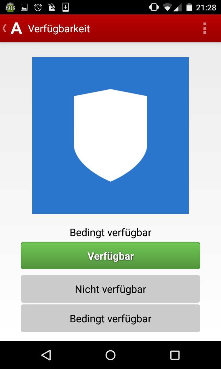

    Das ist kein Problem!
    Wer sich schon Profile für bestimmte Lebensbereiche oder Zeitfenster in Tasker programmiert hat, muss diesen einfach nur eine "Sende Intent" Aktion hinzufügen:
    Dazu in der Aktionskategorie "System" die Aktion "Sende Intent" auswählen.
    Danach ins Feld Aktion "apager.android.ACTION_USER_AVAIL_#STATUS#" und in Paket "org.xcrypt.apager.android" eintragen.
    #STATUS# ist dabei durch YES (Verfügbar), NO (Nicht Verfügbar) oder PARTLY (Bedingt Verfügbar) zu ersetzen.

    Mit dem was frorter hier schreibt lässt sich das von manchen gewünschte geofencing umsetzen. Ich habe es gestern erfolgreich getestet. Also bspw nicht verfügbar setzen bei zu großer Entfernung zum Gerätehaus.
    Tasker selbst ist kompliziert. Das schöne ist aber dass ein Kamerad euch die Einstellung im XML Format exportieren kann so dass ihr nicht unbedingt alles selbst einstellen müsst.
    Es gibt eine Testversion von Tasker, diese ist im playstore Eintrag verlinkt.
    Wer weitere Möglichkeiten im Kopf hat die zur Steuerung von aPager auf die beschriebene Weise dienen, nur her mit den Ideen.
