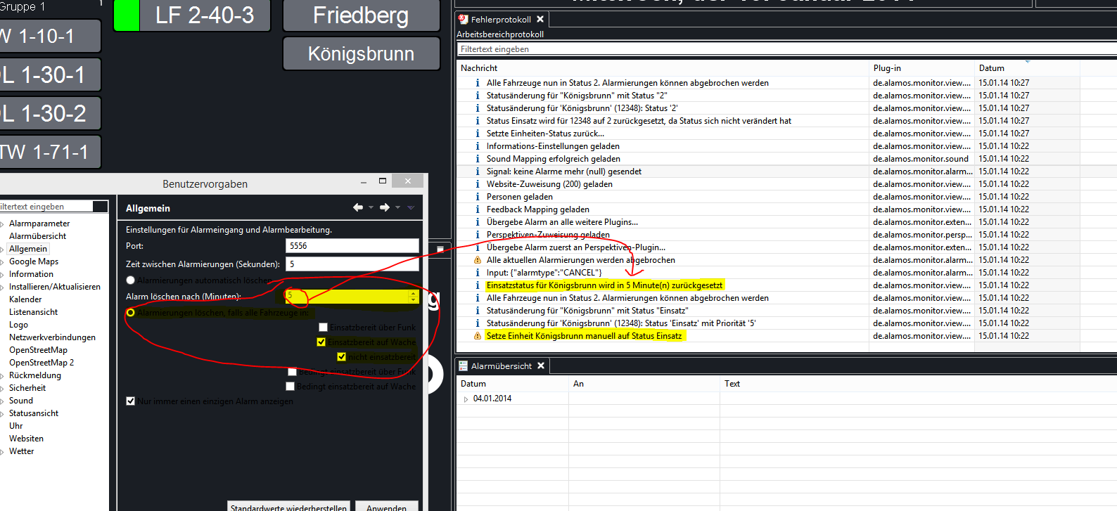

    Ich hab es jetzt nochmal getestet.
    Einstellungen siehe Screenshot.
    Einheit manuell auf Status "Einsatz" gesetzt (das große rote "C" im Statusdialog des AM3).
    Einheit hat sich nach 5 Minuten zurückgesetzt.
    Kannst du das mal nachstellen?

    Sorry, wir haben beide Recht!
    Wenn die Einheit kein (!) Fahrzeug ist, dann wird sie nach X Minuten IMMER zurückgesetzt, egal welche Modus du hast.
    Wenn die Einheit jedoch ein Fahrzeug ist (was bei dir der Fall ist), passiert das ganze nicht.

    Ja, genau.
    Aber das Problem wurde schon behoben.
    Die automatische Status-C Zurücksetzung geht nun mit 'C' und 'EINSATZ' als Status.
    Update folgt später
