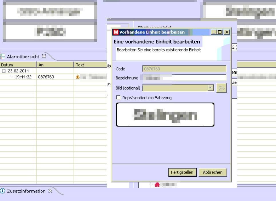

    ich habe die anderen OFW in unserer Stadt mit in die Statusübersicht aufgenommen, damit man sieht ob sie evtl. mit alarmiert worden sind. Leider scheint das nicht zu funktionieren. Die Übermittlung an den AM3 funktioniert. In der Alarmübersicht wird der Alarm angezeigt.
    Leider wird dann unter "an" nur der Code angezeigt und nicht der Name der Einheit. Und in der Statusübersicht wird das Feld leider auch nicht rot. Wo liegt der Fehler?
    Danke für die Hilfe.

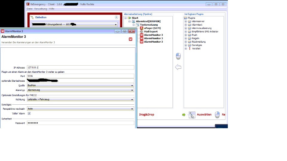

    Wie übergibst du den die rics? Wie sieht die piepline aus?
    12.11.2012
    235
    Die Alarme kommen via Alarm-FMS32-Server von FMS32.
    Die Pipelinge und Konfig ist wie im Screenshot.
    Mir ist jetzt auch aufgefallen, dass bei einem Sammelalarm der richtige Name in der Alarmübersicht angezeigt wird. Aber auch hier wird nichts in der Statusanzeige rot.

    mach mal aus Alarmtyp: Alarmierung einfach ein FMS
    Mal sehen ob es das ist!

    1. In der Alarmübersicht steht immer nur der Code...ist also normal
    2. Gibt es die Einheit mit dem Code 0876657 definitiv im AM3?
    12.11.2012
    235
    1. Das ist aber doof.
    2. Nein da habe ich was durcheinander gebracht. Dieser Code gehört zu dem Sammelalarm. Den gibt es im AM3 aber auch. Dort heißt es ja dann auch Code SA_XX existiert nicht.
    Was mich aber eigentlich am meisten stört ist das die Felder in der Statusübersicht nicht rot werden...

    also muss leider meine Aussage korriegieren und du hattest Recht es muss alamierung drin stehen!
    Allerdings mit dem Code stimmt nicht siehe Screenshots! allerdings ich übergebe das ganze auch nicht mit FMS32 sondern mit Bosmon und wie man sieht es klappt einwandfrei bei mir!

    @112Heinz: Probier mal im Plugin den Haken bei "stiller Alarm" zu setzen.
    @Maulwurf: Das mit den Namen in der Alarmübersicht wundert mich...hast du da irgendwas spezielles eingestellt?

    welche Version des AM3 benutzt du? kann auch an der Übergabe liegen das es mit bosmon klappt und mit FMS32 nicht!
    Alles so konfiguriert wie in den Sreenshots! die Einheiten in der Übersicht unterscheiden sich von den Status Einheiten in der konfiguration nicht! habe heute früh extra deswegen geschaut!
    meine Version 3.9.9.07
    und was ich als erstes machen würde mal mit einer normalen Einheit testen und nicht gleich mit einem Sammelalarm!

    Dann liegt das bestimmt an der Übergabe durch Bosmon, ich bekomme die Alarme per Mail. Kannst du mal bitte schauen unter welchem Parameter die Bezeichnung der Einheit abgespeichert wird? Wahrscheinlich muss ich den Einheiten Namen ja nut in das passende Feld schreiben lassen.
    Gesendet von meinem XT925 mit Tapatalk
    09.04.2005
    969
    longdescription -> dort kommt meine Beschreibung her
