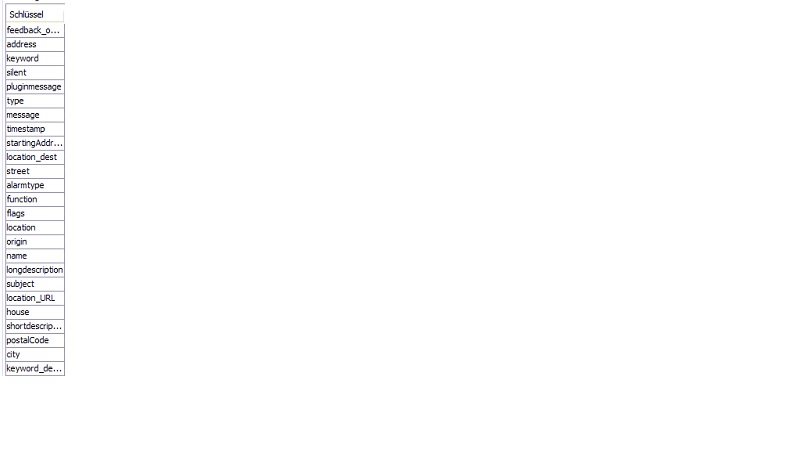

    hast du mal mal geschaut welcher Wert als original angegeben wird in deinem Alarm?
    Und zwar du gehst neben in die Übersicht dann bekommste ja alle Alarme angezeigt dann auf den Alarm klicken dann haste alle Parameter die für diesen Alarm zur Verfügung stehen!
    bei mir stehen zu pluginmassage, massage und original andere Werte drin weil ich mit ersetzunghs Regeln arbeite!
    schau mal hier vielleicht liegt ja hier irgendwo der Fehler das du zwar von bosmon das originin kommt aber du da was löschen lässt!
