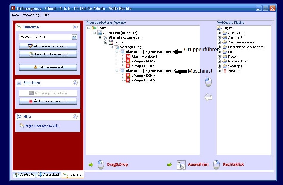

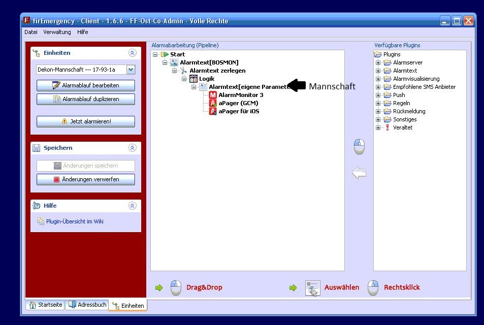

    19.08.2011
    279
    Nein, nochmal.
    Ich habe für eine Ric 3 Einheiten angelegt da jede Einheit uterschiedliche Leserechte der POCSACmeldung hat.
    Screens mal zur Verdeutlichung liegt bei.
    Warum auch immer, wird jedoch die Einheit "Mannschaft" immer innerhalb millisekunden 2x abgehandelt.
    Doe POCSACmeldung kommt aus BosMon heraus und wird von dort auch nur einmal an FE versendet.
Hits:	369
Größe:	147,0 KB
ID:	15491   Klicken Sie auf die Grafik für eine größere Ansicht
Hits:	367
Größe:	134,3 KB
