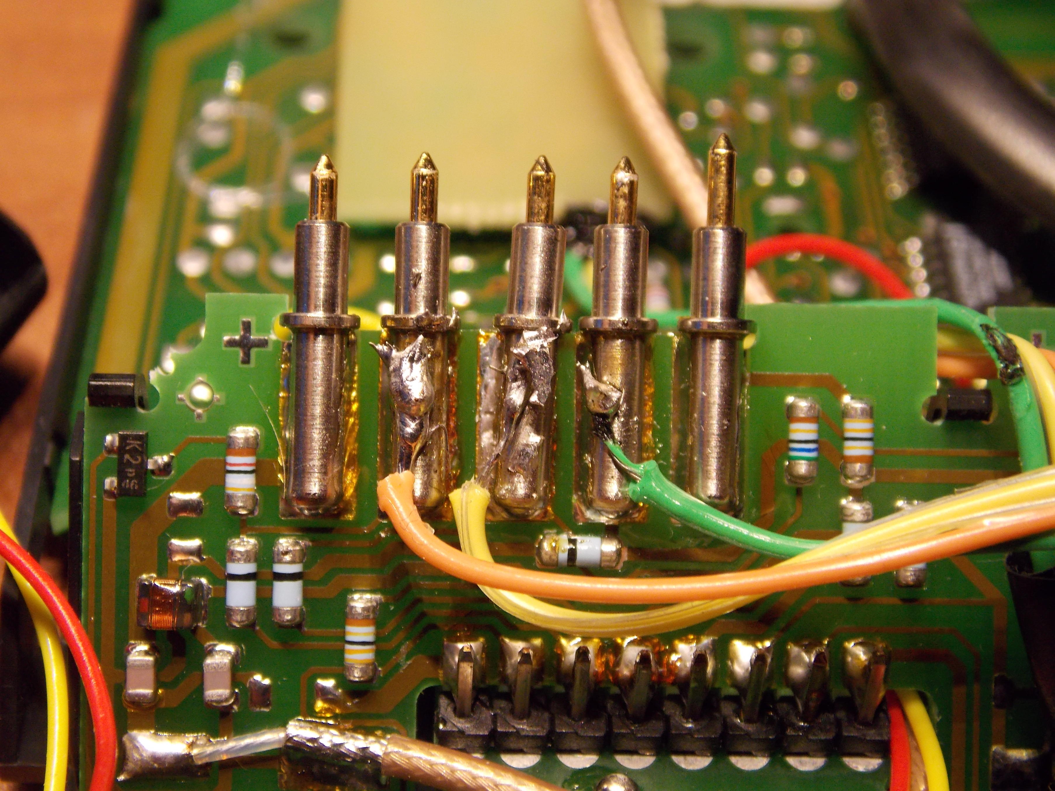

    ich habe mir heute nach Anleitung mein LGL zu
    einer Prog. Station umgebaut und die 3 Kabel
    wie in der Beschreibung an den Pins angelötet
    (siehe Bild). Wenn ich jetzt aber die PCK95
    öffne und den Melder auslesen oder beschreiben
    möchte kommt immer wieder "no communication".
    Verwendet habe ich ein Set von Ebay http://www.ebay.de/itm/USB-Programmi...-/161175037993
Hits:	414
Größe:	1,06 MB

    Com-Port richtig ausgewählt?
    27.01.2014
    22
    ja auch das habe ich gemacht und auch die Überstragungsrate angepasst
    24.03.2007
    1.720
    Du hast aber eine Schaltung für den BOSS/Quattro usw gekauft. Das Bild sieht mir aber stark nach einem Patron LGL aus, dafür benötigt man eine etwas andere Schaltung.
    Gruß Andi
    27.01.2014
    22
    Verwendbar mit folgenden FMEs zum direkten Einbau in die standard Ladeschale, Einbauanleitung wird mitgeliefert:
    •Alle Swissphone FMEs
    •NEU Analoge FMEs mit DOS Programmiersoftware: Joker, Memo, EK, MK, MKA, Quattro 96(s) u.a.
    •Analoge FMEs: Quattrino Tone, Voice, Memo, NT, u.a.
    •Analoge FMEs: Quattro Serie: 96(s), 98(s), M, Mi, XL, XL+, XLi, XLS, XLS+, XLSi, MKSi, u.a.
    •Digitale FMEs: Boss Serie: 900, 910, 915, 920, 925, 935, 940 u.a.
    •Digitale FMEs: Hurricane Serie: Voice S, Voice FS, DUO u.a.
    •Digitale FMEs: Patron Serie: Pro, Duo, plus Text, plus Ton, u.a.
    und es lag auch die Anleitung und das Plastikstück mit der Aussparung bei und auf der
    Verpackung stand "Swissphone Patron"

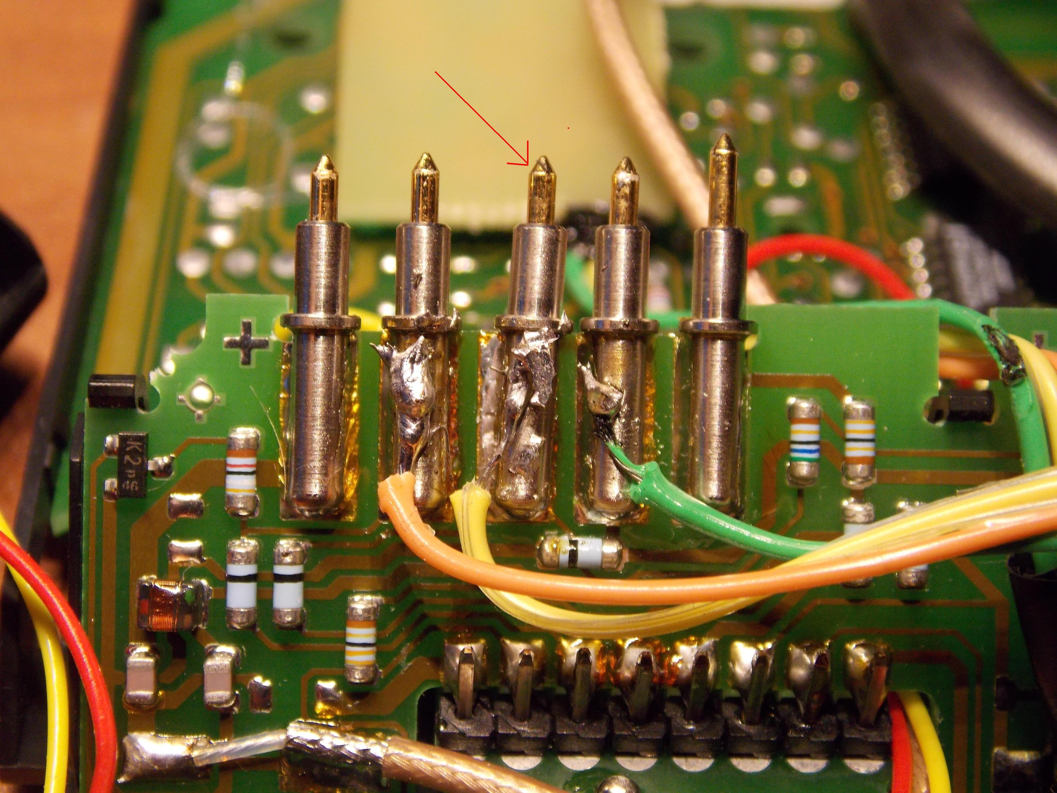

    Hat der DME überhaupt noch Kontakt? der eine Federpin ist schief und es kann sein das er gegen das Gehäuse drückt und nicht an den Kontakt.
Hits:	316
Größe:	981,1 KB
    28.01.2007
    696
    evnt... Kaltelötstelle ???
    Da haste ganz schön was zusammen Gebrutzelt.....
    Mach das mal neu... und schon Sauber ......
    Gruß MasterOfFire
    27.01.2014
    22
    Danke für die ganzen Lösungsvorschläge letztendlich war es aber doch was ganz anderes ich habe einfach den Netzstecker reingesteckt anstatt nur das USB Kabel.... ja stimmt hab da echt was zusammen gebrutzelt hatte schon Angst das es nen kurzen gibt :D
