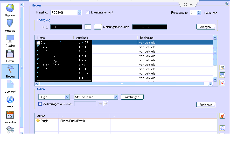

    Hallo mal wieder....
    Folgendes Problem.
    Ich habe unter dem Einstellungspunkt "Regeln - POCSAG" RICs und Aktionen eingefügt.
    Wenn ich die eine Aktion manuell starte kommen auch die Daten auf Handy.
    Wenn aber eine eingespeicherte RIC über RO alarmiert wird, wird keine Meldung generiert und somit bleibt mein Handy Stumm.
    Natürlich habe ich unter dem Einstellpunkt "Daten" die DMEs gepflegt.
    Weiß einer warum keine Meldung generiert wird?
    Vielen dank

    Keiner eine Idee?
    Habe ich irgendwo eine Verknüpfung zwischen Daten - Regeln etc. vergessen?
    Habe jetzt mal den "Alarmgong" als Aktion eingestellt. Aber der ertönt auch nicht bei der Alarmierung ...???

    Guten Morgen,
    Nachts sind halt nicht so viele Leute hier online da kann eine Antwort schon mal etwas dauern.
    So jetzt zu deinem Problem, was steht denn in deiner Prowl Aktion drin? Stimmen Ric und Sub? Sehe ich das richtig das du zusätzlich zur Ric auch noch nach einem bestimmten Text filterst? Stimmt der Text exakt mit dem gesendeten überein?
    Probier es mal ohne Textfilter, kommt der Alarm dann durch?
    Wenn deine Ric zu selten alarmiert wird zum testen dann lade dir das BOS Tool hier aus dem Downloadbereich runter, stell RO so ein das es entweder Stereomix oder Wav von deiner Sondkarte auswertet und dann kannst du die Ric beliebig oft testen um dem Fehler zu Finden.
    Gruß Marcus

    Ich Filter einen Text? Wo habe ich das denn eingestellt?
    Du hattes recht! Oben bei " Meldung enthält text" habe ich mir einen eigenen Filter reingebaut. Wie dumm von mir!!!
    Danke für die Hilfe
