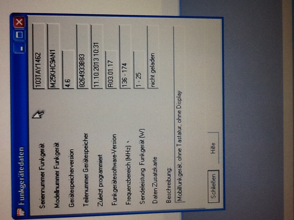

    schonmal danke für die Antwort. Hab gerade nochmal die Programmiersoftware angehängt und die Sicherung neu aufgespielt, weil dass auch ohne Ausbau leicht möglich war.
    Vorher hatte sich das Gerät wieder aufgehängt, startete aber diesmal auf beliebigen Tastendruck neu.
    Werde das mal beobachten und wenn der Fehler wieder auftritt, dass Gerät aus dem Schrank bauen und mal alle Steckverbindungen überprüfen.
