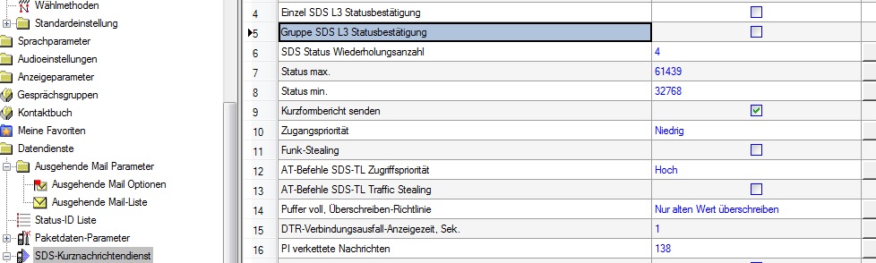

    Fehler gefunden
    so wie es aussieht habe ich den Fehler gefunden :)
    Und zwar muss man wohl die L3 Statusbestätigung heraus nehmen.

    Das Netz schickt keine L3 Bestätigung; Status in eine separate Gruppe geht definitiv,
    entweder
    - Zielstatusflag deaktivieren und wie Kermit_t_f bereits geschrieben hat, unter SDS-Kurznachrichtendienst den standardmmäßigen Zielstatusadresstyp eben nicht auf Gruppe (in dem Fall die aktive Rufgruppe, deshalb kann auch nichts weiter einegegeben werden) auf privat setzen und in den nun erscheinenden Feld, default mit 0 legt, die GSSI der Gruppe eintragen inwelchen der Status gesendet werden soll; ab jetzt muss der Status aber über das Menü aufgerufen und verschickt werden; für die Belegung der One-Zouch-Tasten gilt das nicht; die Ziele werden für jede Taste einzeln festgelegt;
    - legt man für die One-Touch-Tasten die Option "Status senden" fest, kann die ausgewählte Gesprächsgruppe oder jede andere in Endgerät programmierte Rufgruppe ausgewählt werden und zwar für jede Taste einzeln;
    - legt man für die One-Zouch-Tasten die Option "Zeilstatus senden" fest, die übrigens nur angezeigt wird das Zielstatus-Flag gesetzt ist, dann kann für wieder für jede Taste einzeln die GSSI (ja eine ISSI wäre auch immer möglich wo eine GSSI möglich ist) der Zeilgruppe eingegeben werden.
    Also beachten Flag ja/nein und die unterschiedliche Absendung des Status über Menü oder One-Touch-Taste.
    Was, wie, wo legt aber die zuständige AS fest und sollte dort erfragt werden.
