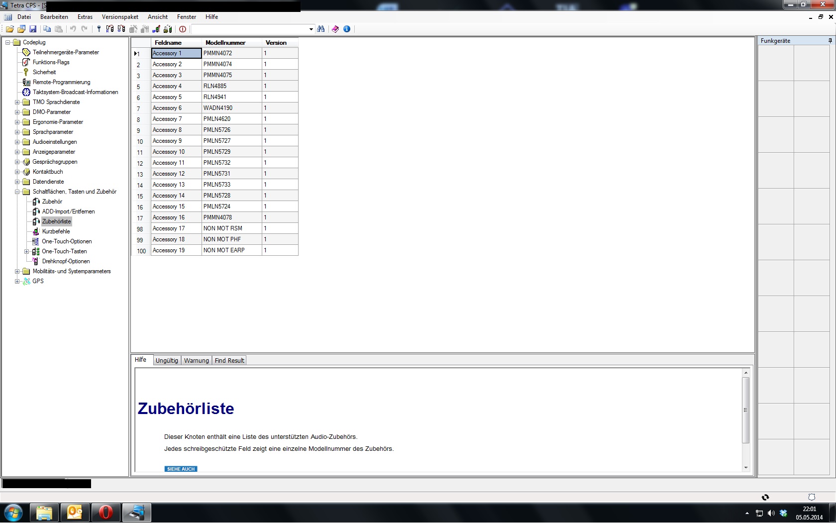

    Ist das Zubehör in der Accessory List/Zubehörliste eingetragen?

    Gute Frage, wo kann ich die einsehen? In der CPS?

  6. #21
    18.06.2006
    1.728
    Korrekt.

  7. #22
    07.06.2002
    1.061
    Muss ich morgen im Büro nachschauen am Laptop. Aus den heutigen Versuchen der Anpassungen mit CPS ist mir dieser Punkt "Zubehörliste" aber nicht in Erinnerung.

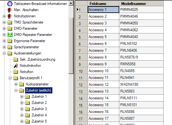

    Meister H hat in seinem Posting da wohl einen Auszug des Codeplugs für ein MTM der 3000er oder 6000er-Serie angehangen.
    Für ein MTM850FuG ist das so nicht zutreffend. Für diesen Endgerätetyp finden sich die Accessory unter Audioeinstellungen - Benutzerprofil X - Zubehör (seitlich) - Accessory 1 bis 50 (44 genutzt).

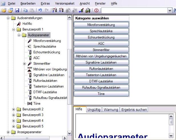

    hm, sitze grad an der "Maschine".....unter "Audioeinstellungen" habe ich nach dem Punkt "hotmic" nur die "Ordner" "Benutzerprofil 1" bis "....5" und darin, nach dem ausklappen den Unterordner "Audioparameter"; wenn ich diesen öffne dann erscheinen "Mikrofonverstärkung", Sprechlautstärke", "Echounterdrückung", "AGC"....usw.....bis "Töne", aber kein Punkt "Zubehör seitlich" ;-((

    @WernerG
    ... und Du bist sicher, dass wir von einem HRT des Typs MTP850FuG mit Coaxial RF Connector (Seitenkonnektor) der Firma Motorola reden?
    CPS Plus mindestens Version 1.1 (R01.10.19.00 oder höher für spätere Firmwareversionen) und mindestens die erste zertifizierte Firmware-Version MR 5.14.3 oder höher.
    Also ich habe es vor mir, MR 5.14.3c Version, wie oben beschrieben.

    ja, ich muss gestehen, es handelt sich dabei um einen Codeplug eines MTP3250.
    Habe jetzt nochmal die CPS (Plus 6.0.x) auf.
    Das MTP850S hat den Punkt unter Audioeinstellungen - Sek. Zubehörzuordnung.
    Das MTP850Ex hat den Punkt NICHT.
    Codeplug für die MTP850 kann ich z.Zt. nicht öffnen, da müsste ich an einen anderen Rechner.

    133
    @WernerG, Dein Bild zeigt das Codeplug des MTP850Atex, da gibt es solche hinterlegte Accessorys nicht, hier kommt auch eine völlig andere Zubehörerkennung ins Spiel, hier wird das mit Auswertung der Spannung zwischen PIN1 und PIN2 gemacht.
