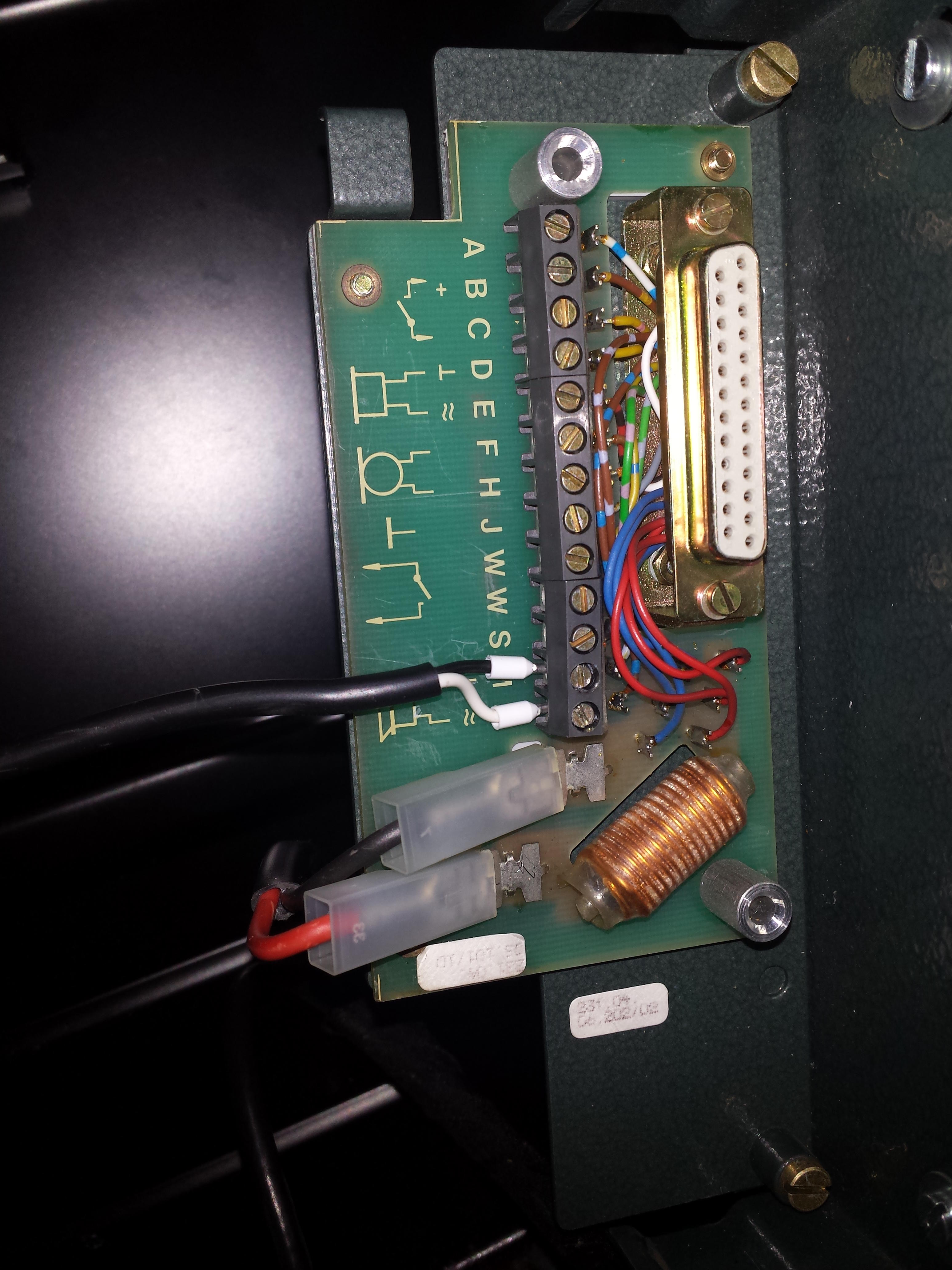

    Anschluss von Nato buchse an S/E Einheit Klemmleiste
    Hallo Ihr,
    ich möchte Eine NATO Buchse direkt an die Klemmleiste des S/E Teils anschließen (siehe Bild) kann mir jemand sagen welche Leitung von der NATO Buchse ich an die Klemmleiste anschließen muss??

    10.06.2007
    571
    Ja
    B,C,D,E,F und H
    Ein normaler Hörer geht da aber nicht. Da der Hörer wie auch auf deinem Zettel steht nur 4mV vom Mikro ins Funkgerät gibt, das Funkgerät auf dem Anschluss aber mehr haben will.
    Wenn ich das noch richtig im Kopf hab möchte das Funkgerät da im Eingang 500mV haben. Also brauchst du einen Hörer der das kann.
    Die Hörer die das können brauchen dann auch noch den Anschluss J ( Geräte Masse ).

    13.01.2012
    14
    also wäre der Anschluss
    B = B
    C = C
    D = D
    E = E
    F = F
    H = H
    wo das MIC aber nicht geht weil es einen zu geringen Pegel hat wenn ich es richtig verstanden haben?
    10.06.2007
    571
    Jo. Es sei denn dein Hörer ist umstellbar. Es gibt welche da muss man nur einen Jumper intern umstecken. Wieder andere haben ein Paar Widerstände im Stecker die dann raus müssen.
    Sollte alles soweit in den Unterlagen vom Hörer stehen wenn du die Hast.
    Dann ist aber auch zwingend der Anschluss J noch von nöten sonst geht der nicht.
    13.01.2012
    14
    also Anleitungen sind nicht mehr da da es alles na ja sagen wir mal " Lagerware" ist also morgen mal Hörer aufschrauben und Typenbezeichnung suchen.
