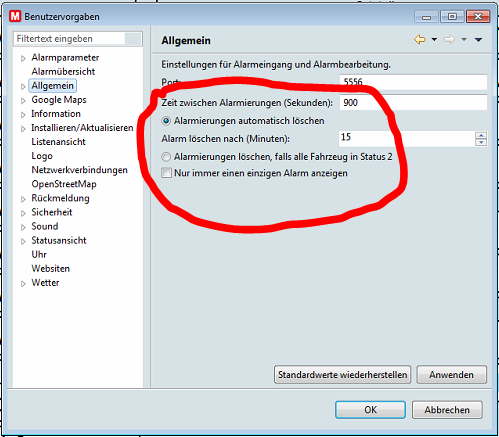

    2.Im AM3 habe ich das Problem, wenn ein Fax die Alarmperspektive einschaltet bleibt diese 15 Minuten stehen und wenn über eine 5Ton-Folge die Perspektive gewechselt wird schaltet diese nach 60 Sekunden wieder um. (Ich habe dann 900 Sekunden eingegeben, siehe Bild)
    3.Bitte um kurze Erklärung der Einstellungen (siehe Bild)

    Globale Textersetzung: Wird vor der Adress- und Stichwortsuche ausgeführt.
    D.H. Umlaute kannst du gut ersetzten lassen.
    Textersetzung: Kann an einer beliebigen Stelle der Pipeline eingesetzt werden.
    Zu zweitem ist zu sagen, dass wenn du mehrere parrallele Einsätze hast der Alarmtext sich immer abwechselt. Je nach dem welche Zeit du vorgewählt hast. In deinem Fall 9000 Sekunden.
    D.h. Ric 1 wird alarmiert. Kleinbrand xyz.
    10 min später
    Ric 2 wird alarmiert. VU
    Jetzt wechselt die Alarmmeldung alle 9000 sek. von Kleinbrand auf VU.

    1.Das Problem ist wenn ich z.B. ein Fax bekomme wird dieses bei uns 15 Minuten in der Alarmperspektive angezeigt. Kommt ein zweites Fax inerhalb der vorgegebennen Zeit springt die Alarmperspektive automatisch zwischen den beiden Faxalarmen hin und her (z.B. 10 Sekunden)
    Beginnt der Alarm aber mit eienr 5Ton-Folge springt die Alarmperspektive nach 10 Sekunden wieder in die Ruheperspektive. Es wird hier die Zeiteinstellung "Zeit zwischen Alarm" hergenommen.
    Beide Einheiten sind als Typ Alarmierung gespeichert.

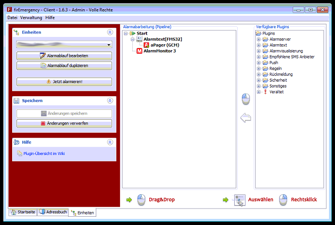

    Wie sehen die Pipelines aus. Screenshots wären vorteilhaft bei der Hilfe,

    Ich haben nur einen Benutzer.
