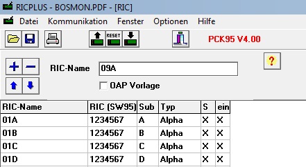

    dass du nur DE9X0 auswählen kannst ist egal. Wichtig ist beim Patron die Programmierung der RIC-Beschreibungen. Hierzu ein Beispiel:
    Du hast du RIC 1234567 mit den Subadressen A-D im Patron hinterlegt.
    Dann musst du diese auch entsprechend benennen, also nicht Einsatz FF XY, Rückruf XY sondern
    01A, 01B, 01C, 01D
    Der Header (Zeitstempel) muss auf "ja" eingestellt sein.
    Im Bosmon trägst du dann nur ein 01 und 1234567, die Subric findet es dann auf Grund der Beschreibung.
    Im Anhang mal ein Screenshot.
    Grüße,
    Paul
