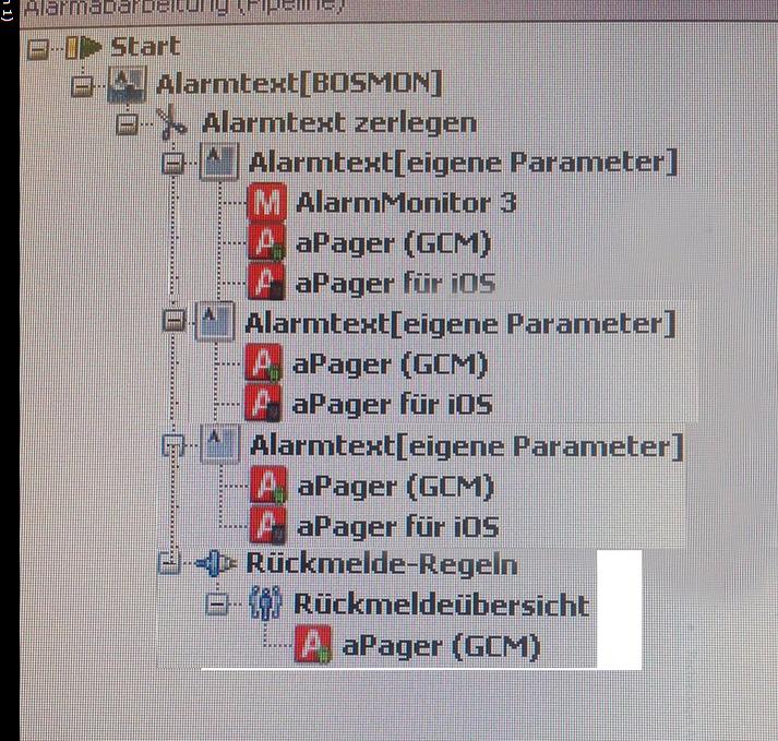

    Ich möchte nun gerne das neue Plugin der Rückmeldeübersicht inkl. Rückmelderegeln nutzen.
    Dabei soll nach zwei Minuten geprüft werden ob mind 60 Prozent ihr kommen bestätigt haben.
    Wenn nicht, dann soll via apager eine Meldung an alle raus gehen. Sprich eine interne automatisierte Nachalarmierung. Anbei ein screen von der Pipeline.
    Würde das so funktionieren ?
Hits:	206
Größe:	987,0 KB

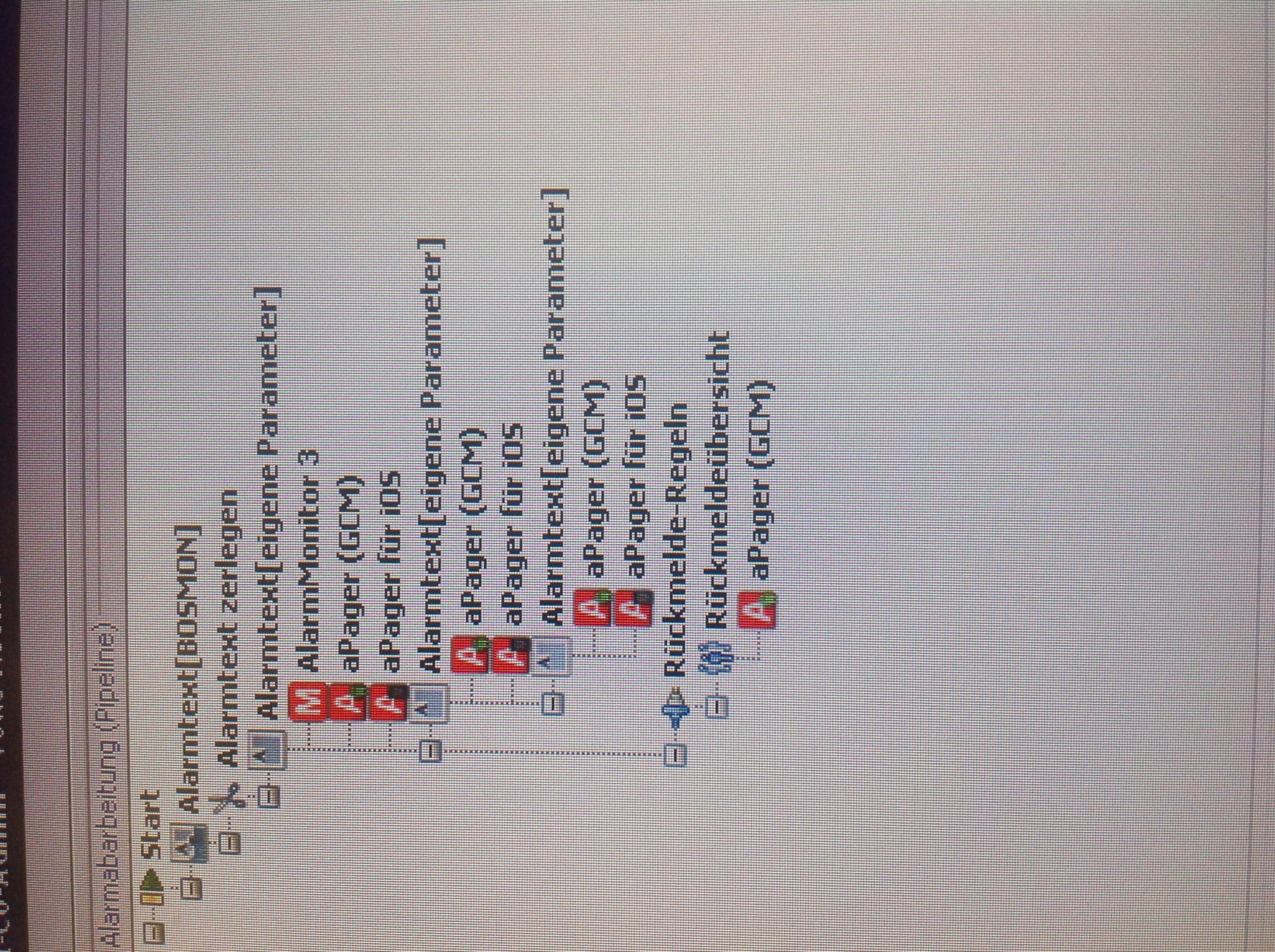

    Ja, würde so gehen.
    Allerdings effizient ist deine Pipeline nicht. Solltest sie so schalten, wie im Anhang. Damit die Nachrichten nicht verzögert verschickt werden (außer du willst das natürlich alles so).
Hits:	212
Größe:	116,8 KB

    Ja wir hatten ne Zeit lang Probleme wo wir alle gleichzeitig alarmiert hatten, wie von dir vorgeschlagen. Jedoch hat sich das system da gerne mal verschluckt. Daher die Trennung der drei Einheiten, was auch jur ein Verzug von gesamt zwei Sekunden im Schnitt bringt.
    Interessant wäre es, wenn man der Rückmeldeübersicht im Text noch selber was einfügen kann. Ist ne super interne Nachalarmierung an alle Kräfte, falls nicht genug sich positiv gemeldet haben.
