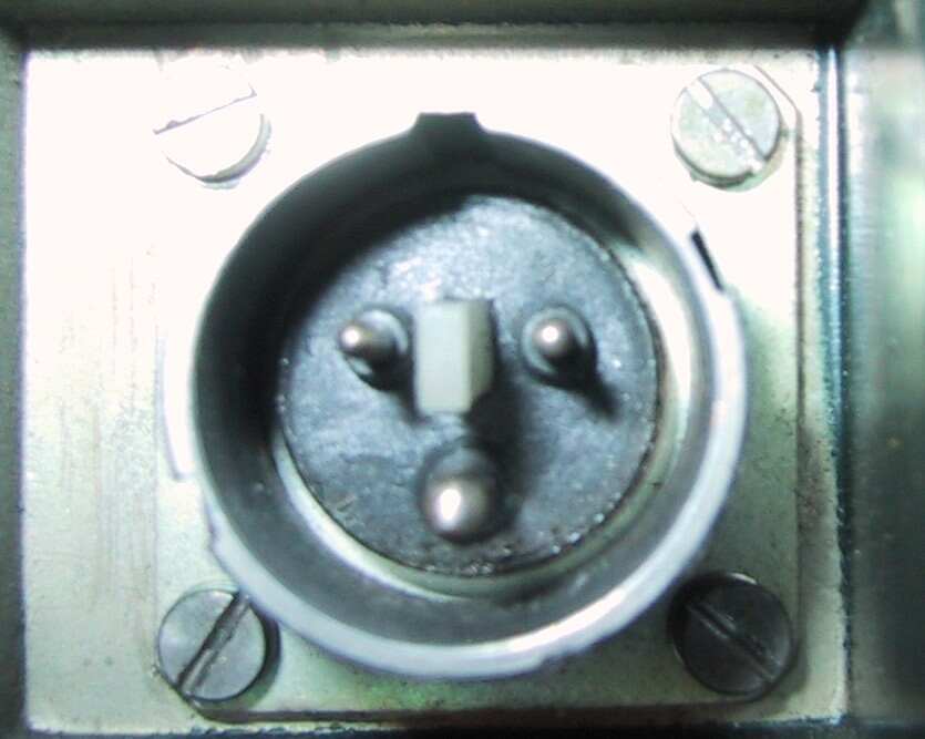

    kennt jemand die Pinbelegung des 230 Volt Netzteils des Telefunken FuG 7b. Hab schon überall im Internet danach gesucht. Im Anhang befindet sich ein Bild des Steckers zum besseren Verständnis.

    Rechts und links / Null und Phase
    unten Erde
    Du kannst auch die Erde zum Gehäuse messen = 0 Ohm

    kann so nicht stimmen. Der untere pin hat zum Gehäuse keine leitende Verbindung. Wenn man rechten und linken Pin misst erhält man einen Widerstand von 20Ohm. Ist das nicht zu wenig?

    Hallo, das Problem mit der Erde hat sich gelöst. Kabel war ab. Sicherungen sind alle in Ordnung. Allerdins haben Null und Phase einen Widerstand von 20 Ohm zueinander. Wäre der Strom, bei einer Spannung von 230Volt, der sich daraus ergibt nicht etwas zu groß für ein Funkgerät?

    Hat sich erledigt. Ich habe es einfach mal so angeschlossen und es funktioniert. Vielen Dank für die Hilfe.
