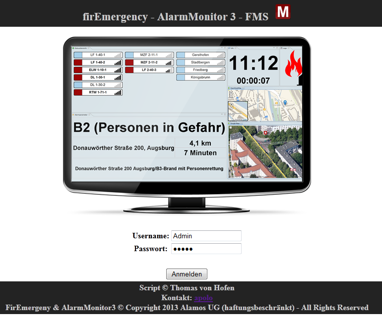

    Ich hab ein kleines Script (auf einen Wunsch hin) geschrieben, welchen den Fahrzeugstatus im AM3 verändern kann, und möchte ihn nun der allen zur verfügung stellen!
    Manche haben ja am AM3 keine Tastatur/Maus. Mit diesem Script ist es möglich den AM3 anzusrechen (über FE) und den FMS Status der Fahrezuge (Anhänger, Abrrollbehäter, usw...) zu ändern, z.B. über einen Stationäre PC, Tablett, usw...
    Benötigt wird:
    FE - mit aktiviertem Plugin für AM3
    AM3
    2 Benuter (geht auch mit einem [Balck-Whiteliste])
    einen Webserver mit PHP
    und dieses Script!
    Funktionen
    -update Funktion (benachtichtigung wenn neue Version verfürgar)
    -Passwort geschützt (nur Berechtigte dürfen Statis ändern)
    -einfach Einstellungen (eisntellungen.php und fahrzeuge.php bearteiten und fertig)
    Sollte es fragen geben oder ihr einen Fehler finden, schreibt mich einfach per pn an oder direkt hier im Thema!
    Hoffe der ein oder andere kann es noch benötigen.
    Das script ist zu ereichen über AM3-FMS
    Thomas
    PS: Dies ist eine Eigenentwicklung und hat nichts mit den Entwicklern von FE oder AM3 (Alamos UG) zu tun, bitte deswegen auch nicht an den Support wenden, sondern nur hier, die Jungs haben so schon genug zu tun!!!!!
Hits:	358
Größe:	180,8 KB
ID:	15123   Klicken Sie auf die Grafik für eine größere Ansicht
Hits:	409
Größe:	72,7 KB
