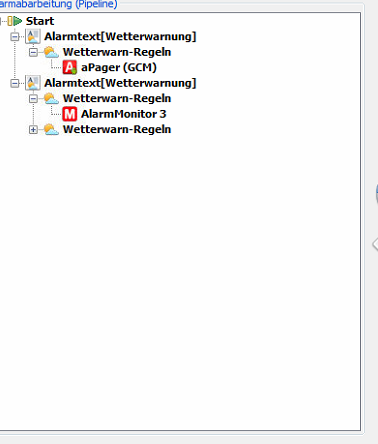

    Teil es einfach innerhalb der Einheit in zwei seperate Alarmabläufe, mit zwei Alarmtexten und Regeln, auf (siehe Anhang).
    Wenn du dann noch beim Alarmmonitor-Plugin "stiller Alarm" wählst geht der Monitor nicht extra an.

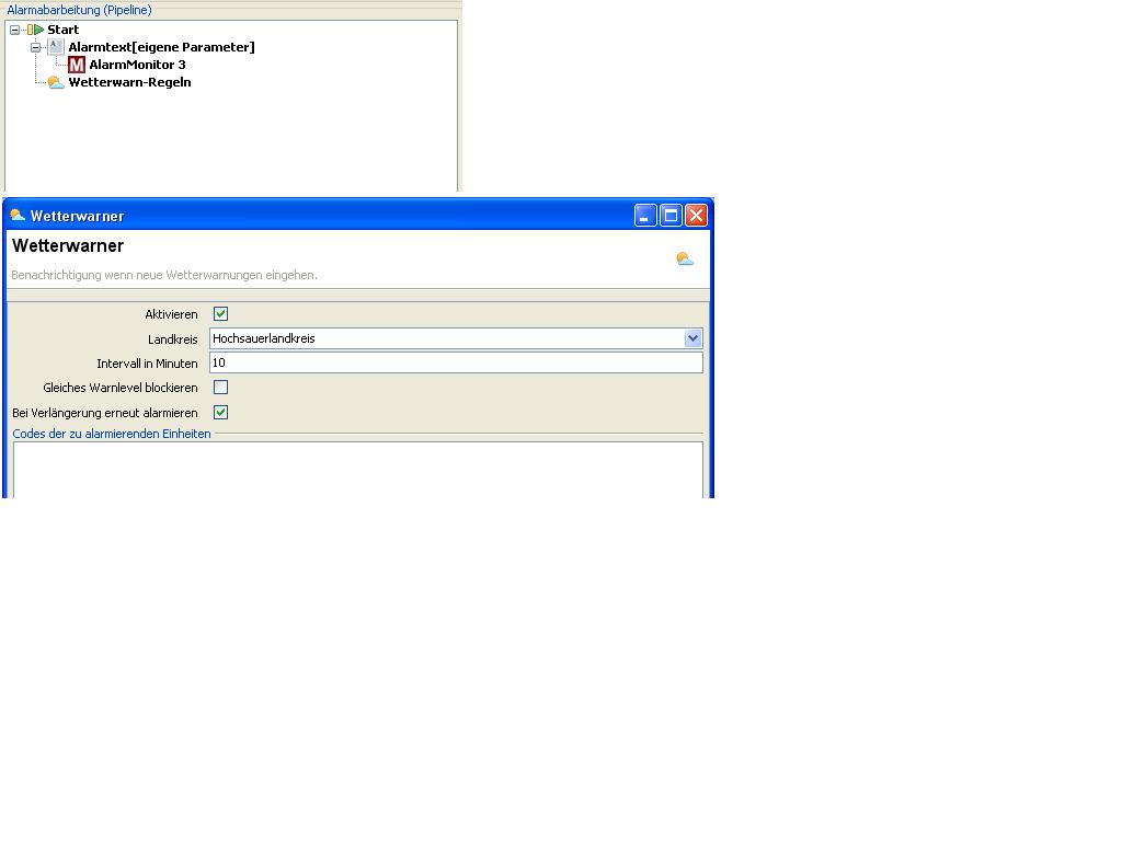

    Hatte gedacht, es reicht, wenn man nur das Wetterwarnung Eingangs- und Ausgangsplugin aktiviert und einstellt.
    Muss man es unbedingt im Alarmablauf an den Alarmmonitor übergeben? Ich will ja keinen Alarm, sondern nur die Wetterwarnung angezeigt bekommen.
    Was bedeutet es, wenn ich "Stiller Alarm" wähle? Welcher Monitor geht dann nicht extra an?
    Wäre schön, wenn mir dies noch einer erklären könnte. Aus der Wiki kann ich dies leider nicht genau herauslesen und zum Probieren habe ich leider zur Zeit zu wenige Wetterwarnungen. ;-)
    Das Plugin in der Serveroberfläche aktivieren und konfigurieren, das ist richtig.
    Wenn du eine Wetterwarnung angezeigt haben möchtest, dann musst du den Alarmmonitor "alamieren".
    Dazu im FE-Client am besten die Wetterwarnregel einfügen um gewisse Wetterlagen, wie z.B. Hitze heraus zufiltern.
    Darauf folgt dann im Alarmablauf das Alarmmonitor-Plugin.
    "Stiller Alarm" bedeutet, dass der Bildschirm des Computers auf dem der Alarmmonitor installiert ist bei einer Unwetterwarnung eingeschaltet wird.
    Je nach Interval, welches du in der FE-Serveroberfläche eingestellt hast kann das schonmal hilfreich sein, weil ansonsten der Bildschirm nicht mehr in den Standby geht.
    Desweiteren musst im im Alarmmonitor selbst unter Tools/Einstellungen/Wetter einstellen, dass im Wetterview auch die Unwetterwarnungen eingeblendet werden. Hier kann auch das Intervall für den Wechsel vom aktuellen Wetter, zu der Unwetterwarnung eingeschaltet werden.
    Momentan ist es im HSK gut zu testen, weil es noch Glatteiswarnungen gibt! ;)

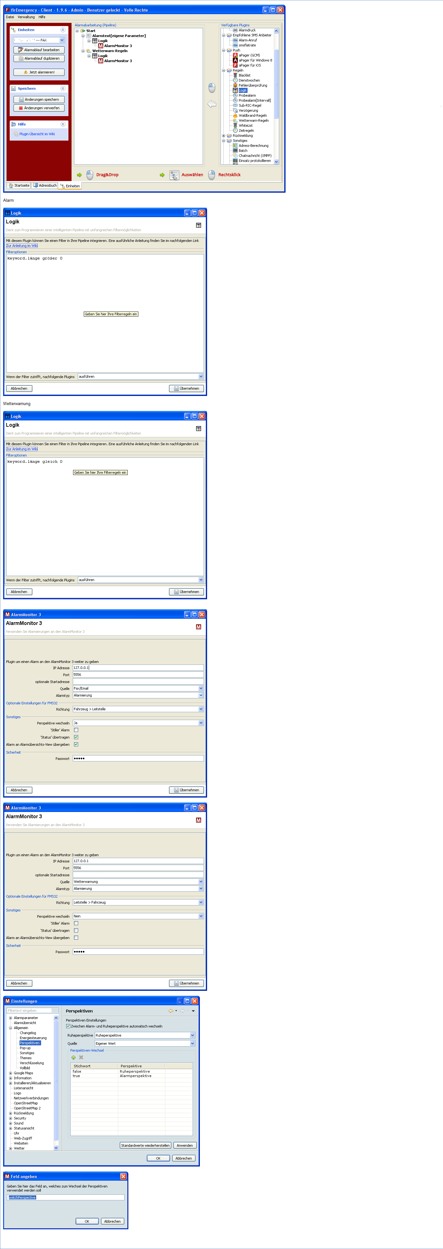

    Hi *,
    Hab da noch ein Frage: Im Wiki steht das "stiller Alarm" usw. keine Rolle spielt?!?!
    Ebenso frage ich mich, ob die Einstellung "Info" etwas anderes bewirkt.
    Kann mir dazu noch einer etwas sagen?
    zum thema stillen alarm!!
    Info keine Ahnung -> Ausprobieren!! :-) oder einfach so hinnehmen!
    11.09.2011
    273
    Das ist für den Infoalarm, sprich zur aktualisierung der Zusatzinformationen:
    Danke für Deine schnelle Antwort und Bemühungen, hab aber immer noch Ungereimtheiten! Vielleicht kannst Du noch mehr Licht in meine Dunkelheit bringen.

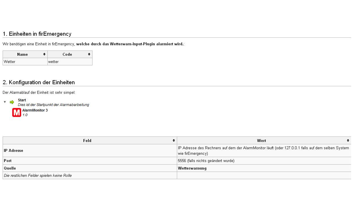

    Du solltest erst mal das Alarmtextplugin fuer Wetterwarnung benutzen und dann im Am3 auch die Quelle Wetterwarnung nehmen!
    Hast du das so konfiguriert dann wird zwar "alarmiert" allerdings hat dieser Alarm nur auswirkung auf Wetteranzeige und falls eingestellt auf die Anzeige im Alarmtext!
    Ansonsten bleibt der Bildschirm komplett im Ruhemodus!
    und ich geh mal davon aus das Lippe mit stillen alarm meint: ist dein Bildschirm Ruhemodus und kommt eine "alarmierung" fuer den Bildschirm als Wetterwarnung und es ist als Stiller Alarm generiert dann wacht dieser Bildschirm nicht auf er bekommt aber den Alarm und zeigt ihn dann beim naechsten "aufwachen" an!! So denk ich das
