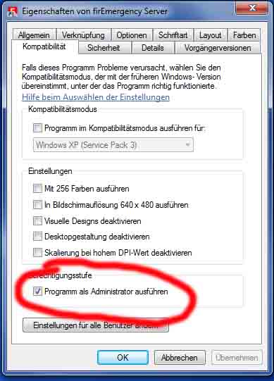

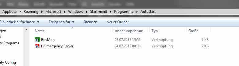

    Moin alle zusammen,
    ich nutze Windows 7 zwar als 64 Bit wird aber in der 32 Bit Version nicht anders sein.
    Ich habe der Verknüpfung auf dem Desktop Administratorenrechte zugewiesen und dann eine die Verknüpfung in den Autostartordner gepackt.
    Bei einem Neustart wird der Server automatisch geladen.
    http://www.funkmeldesystem.de/foren/...0&stc=1&d=1379
    http://www.funkmeldesystem.de/foren/...79270752270752
Hits:	245
Größe:	59,3 KB
ID:	15070   Klicken Sie auf die Grafik für eine größere Ansicht
Hits:	225
Größe:	28,7 KB

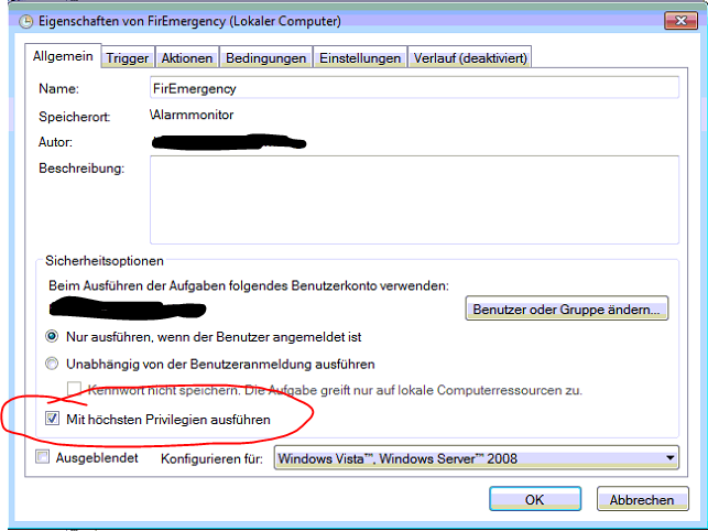

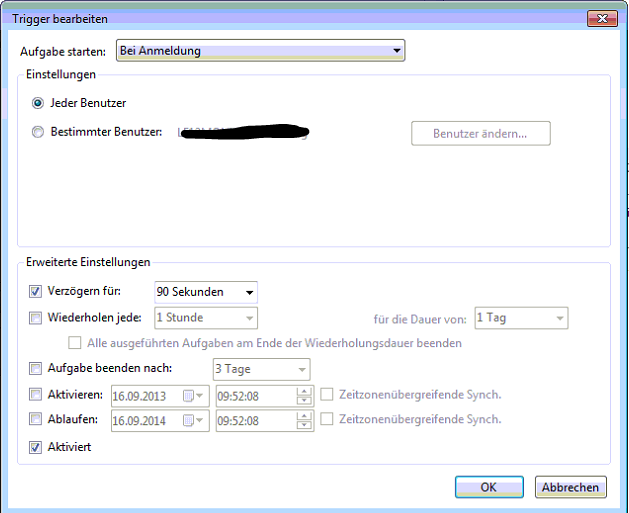

    Wir nutzen dazu eine geplante Task unter Windows 7... Damit kannst du den Start auch verzögern...
Hits:	346
Größe:	97,3 KB
ID:	15072   Klicken Sie auf die Grafik für eine größere Ansicht
Hits:	346
Größe:	76,9 KB

    Das ist die bevorzugte Variante.
    Damit ist auch sicher gestellt, dass JAVA vollständig geladen ist.
