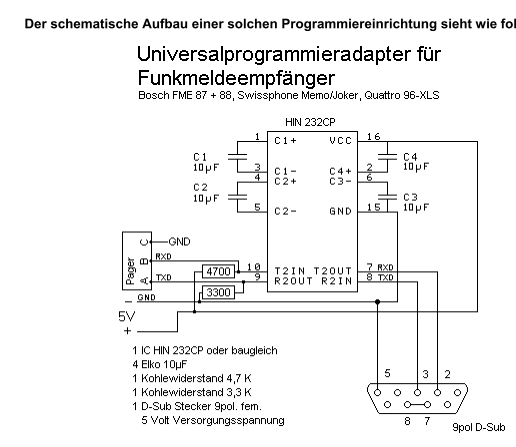

    Also mit diesem hier?
    Im Anhang.

    Das ist doch im Prinzip nur ein Pegelwandler von RS232 auf TTL oder ? Da lässt sich doch dann auch einfach dieser hier verwenden oder ?
