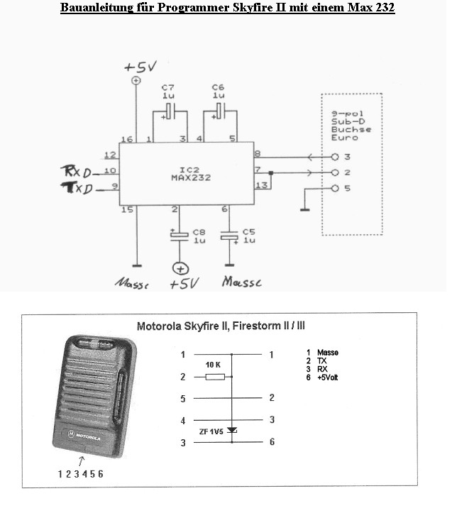

    Ok werde ich testen.
    Habe noch was anderes gefunden.
    Was hat es unten mit der Diode auf sich?
    Jemand das schon ausprobiert?
    Im Anhang

    Habe nun den Universaladapter nachgebaut.
    Habe ihn auch an meinem Quattro 96 und XLS getestet, funktioniert.
    Das Problem ist das ich aber immer noch nicht den SFII auslesen kann.
    Wenn ich das Programm starte und dann auf Lesen gehe, blinkt die LED am Ladegerät immer wenn dieser Piep ton vom Programm kommt.
    Der Pager Wechselt dann auch in den Prog Modus aber die Software ließt einfach nicht aus.
    Habe es auf meinem Windows 7 PC Probiert und auf Windows 2000 in der VM, keine Chance immer Keine Antwort vom Pager.
    Mit den Quattro 96 klappt es bei mir sogar in der Dosbox, unter Windows 7.
    Was kann es den noch groß sein? Ich meine er geht ja schon in den Prog modus und alles.
