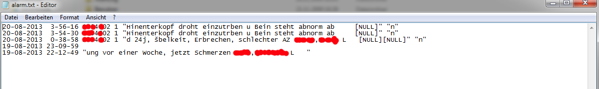

    Bei eingehnder Meldung z.B.
    "21.07.2012/ 23:00 0123456 1 Feuerwer Kellerbrand Musterstadt Musterstraße 1 Personen in Gebäude"
    kommt bei der Text Datei nur folgendes raus:
    "Am 21.07.2012 um 23:00:00 0123456 1 Kellerbrand Musterstadt"
    In der Textdatei fehlt mir also immer die Hälfte von der Meldung!

    leider habe ich noch immer mein beschriebenes Problem, deshalb möchte ich nun noch konkreter werden damit das Problem von euch Spezialisten weiter eingegrenzt werden kann.

    Das habe ich jeweils genau so übernommen und eingetragen, doch es hat sich leider nichts geändert, das Problem besteht weiter.
    Was mir heute noch aufgefallen ist, es fehlt offensichtlich grundsätzlich der vordere Teil des Textes und ab ca. der Mitte wird der Text einwandfrei in die .txt Datei übernommen.
    2. Ich habe zusätzlich drei Bilder angefügt die mein Problem dokumentieren, alle persönlichen Daten etc. habe ich darauf unkenntlich gemacht.

    Probier mal am Anfang der Batch mit dem Befehl "chcp 1252" die Codepage zu ändern...
    Felix
