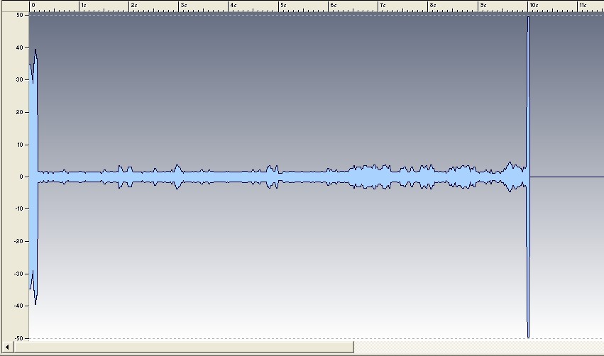

    Zur allgemeinen Bespassung hab ich mal ein Screenshot angehängt.
    Das NF-Signal ist so gepegelt, das die Zahlen links recht genau den Hub des Signals in 100Hz Auflösung zeigen.
    Ende der Nutzmodulation also etwa 4,0kHz, danach 10 Sekunden Störmodulation mit 200~360Hz bis Trägerabfall. Also etwa der Hub, womit in anderen Funknetzen z.B. CTCSS und DCS rumsurrt.
