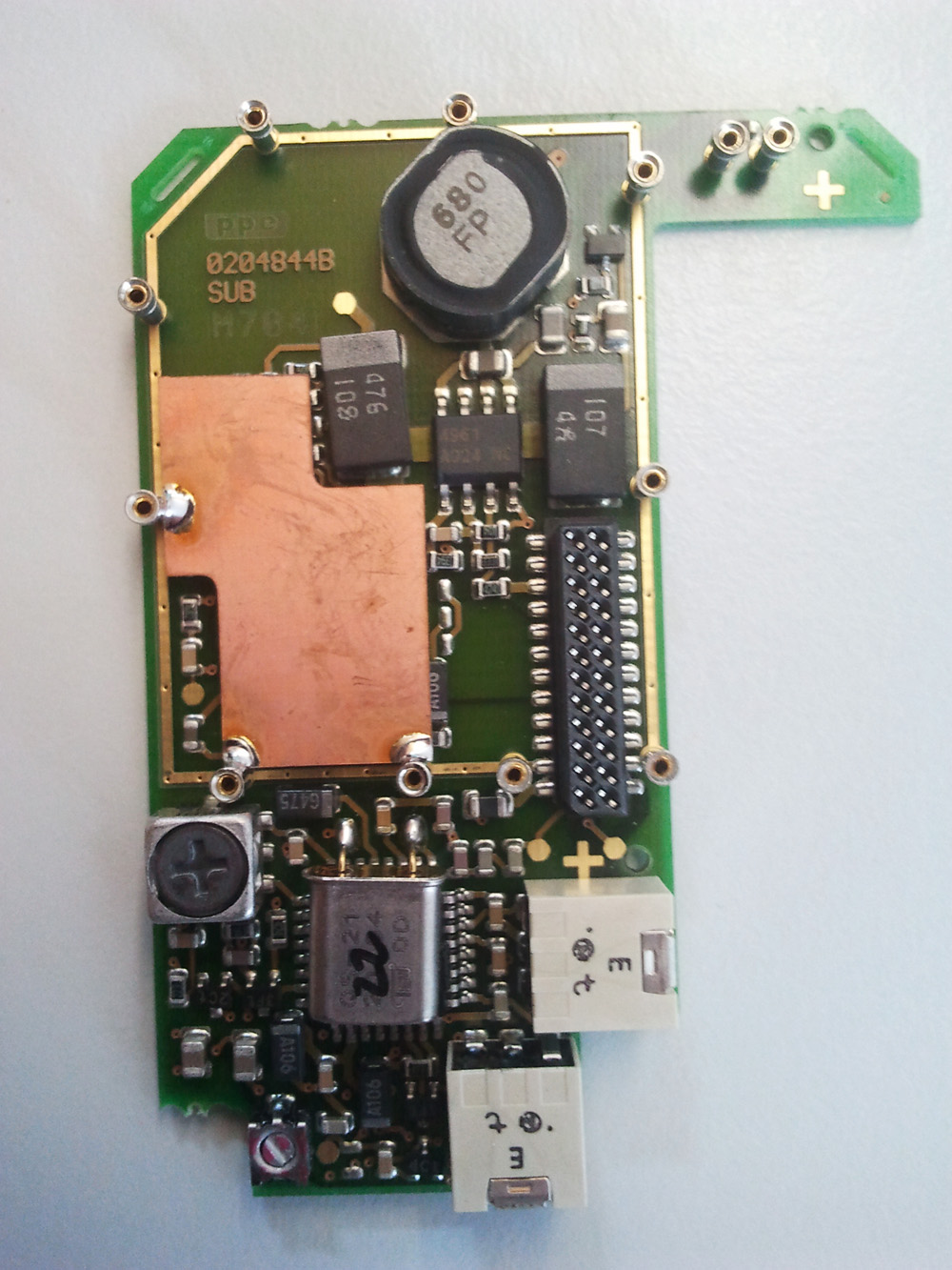

    Bilder der Platinen anbei...

    Zitat Zitat von Feuerzwerg Beitrag anzeigen
    Wurde dieser von 2m auf 4m umgebaut oder einfach nur ein Quarz eingesetzt und als funktionstüchtig verkauft?
    Das Bild des HF-Teils zeigt ganz deutlich eine 2m Platine an der keine offensichtlichen Umbauten vorgenommen wurden.
    Das 4m Quarz wird da drinn niemals wunschgemäß arbeiten, ein Empfang im 4m Band ist schlichtweg undenkbar.
    Umbauen geht auch nicht so einfach...nur Austausch des 2m Boardes gegen ein 4m Board.

    Das Gerät kann problemlos auf 4m umgebaut werden.Rentabel aber nur dann,wenn der Techniker die Werte und Bauteilpositionen auswendig im Kopf hat. Wenn man per Stückliste erst alles zusammensuchen muss wird das ein etwas längeres Unterfangen.
    Es gibt Werkstätten die das zum vernünftigen Preis machen,warte mal ob tm112 sich meldet.
    Theoretisch ja...
    Aber mal ehrlich...das ist eher etwas für Bastel-Liebhaber.
    Wirtschaftlich lohnt das für einen Q98 kaum, zu Zeiten wo massenhaft solche und ähnliche FME's ausrangiert werden.
    Es dürfte für einen BOS'ler nur ein bissel Tringkelt und ein paar Telefonate zu anderen BOS-Feuerwehren kosten einen kompletten 4m-FME zu bekommen. Wenn nicht sogar eine ganze Kiste voll.
    So ein 2m UB-Melder findet hingegen z.B. über Funkboerse oder eBay noch diverse Interessenten die da locker 40-50€ für hinblättern würden.
    Immerhin können 2m UB-Melder noch problemlos im 2m AFU-Band bequarzt werden.
