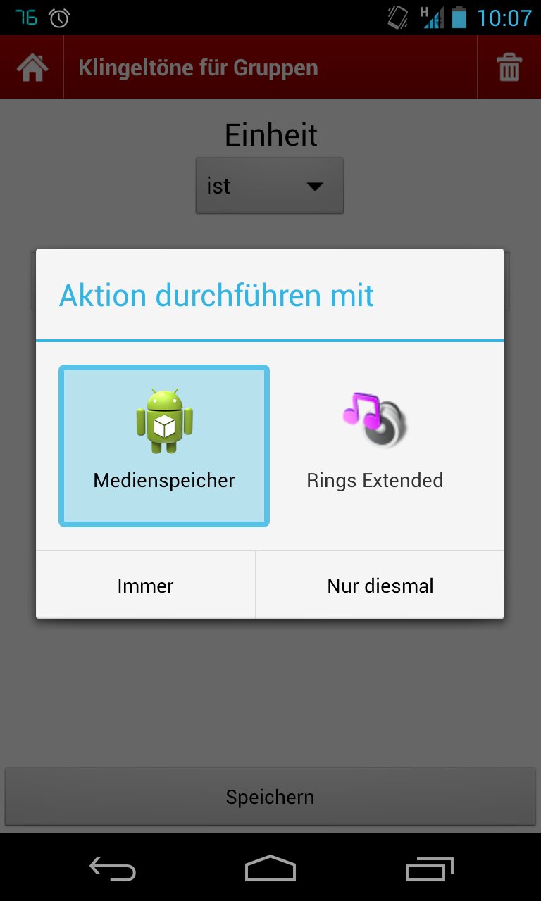

    feodor Gast
    Daran wurde nichts geändert. Konntest du beim auswählen dann zedge überhaupt sehen? Falls nicht ist etwas anderes als Standard eingestellt und wird automatisch genommen. Rings extended z. B.
    feodor Gast
    Dieser Dialog muss erscheinen. Die Auswahl Medienspeicher müsste auf allen Telefonen funktionieren. Dazu müssen eventuell bestehende Standards zurück gesetzt werden.
