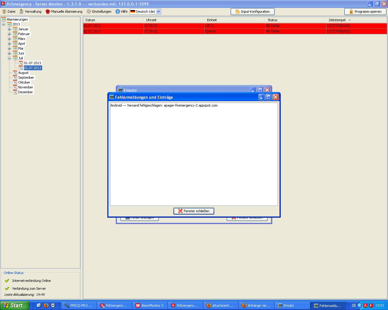

    Heute ist der gleiche Fehler wieder erneut aufgetreten.
    Es ist langsam ärgerich das wir uns auf die aPager Alarmierung nicht mehr verlassen können...
    hat jmd. ne ahnung woran es liegen kann?
Hits:	221
Größe:	103,4 KB

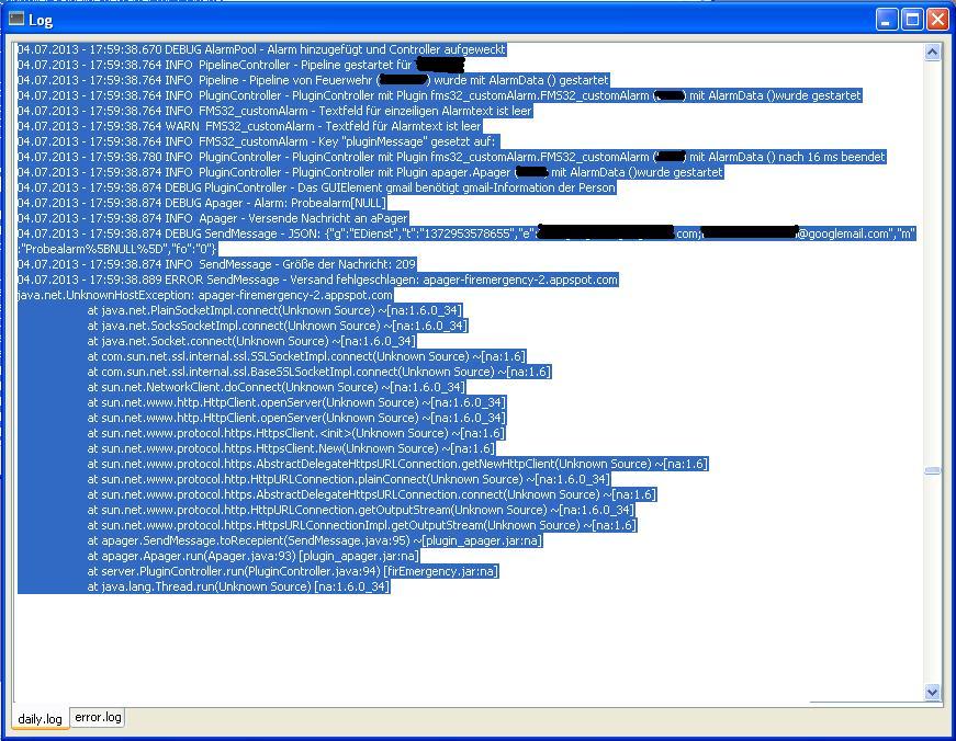

    11.07.2008
    20
    Hi, anbei der Log
Hits:	184
Größe:	141,9 KB
    feodor Gast
    Das deutet auf Netzwerkprobleme hin. Unsere Serveradresse kann nicht aufgelöst werden, was extrem unwahrscheinlich ist, da die Appengine von Google quasi fast nie ausfällt (weshalb wir sie nutzen!)
    Wie bist du mit dem Internet verbunden? WLAN, UMTS Surfstick, verkabelt?
