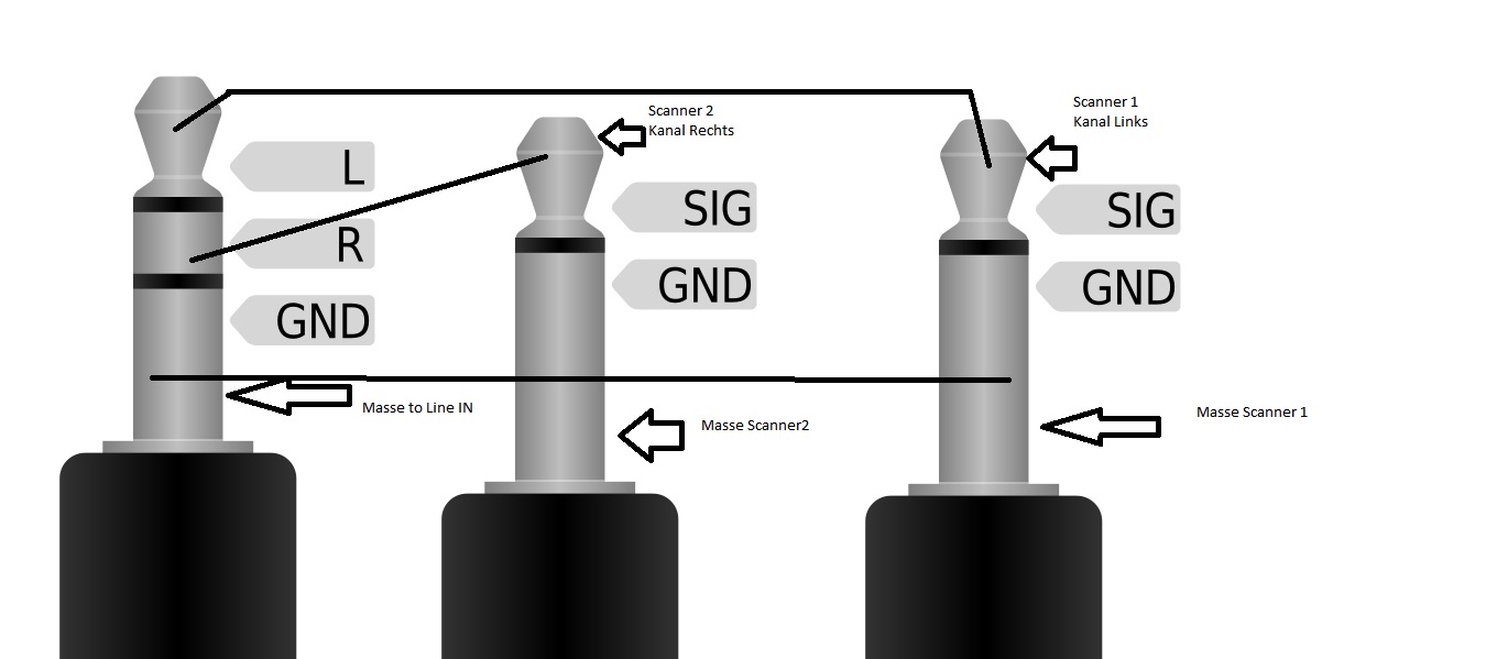

    Also soweit ich das jetzt verstanden habe, kann das so nicht funktionieren. Ich werde dir später mal ein Bild malen auf dem man die Pin sieht, wie sie verbunden sein müssen

    So ich hoffe das ist jetzt erkenntlich was du da bauen musst.

    Du musst aus zwei Mono-Signalen ein Stereo-Signal machen, welche du dann in Crusader wieder in 2 Signale aufteilst. Wenn du die Signale zusammen auf dieselbe Ader NICHT das selbe Kabel schickst dann geht das schwächere Signal verloren.

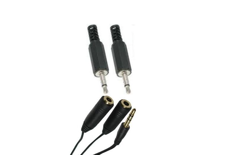

Hits:	257
Größe:	15,0 KB
