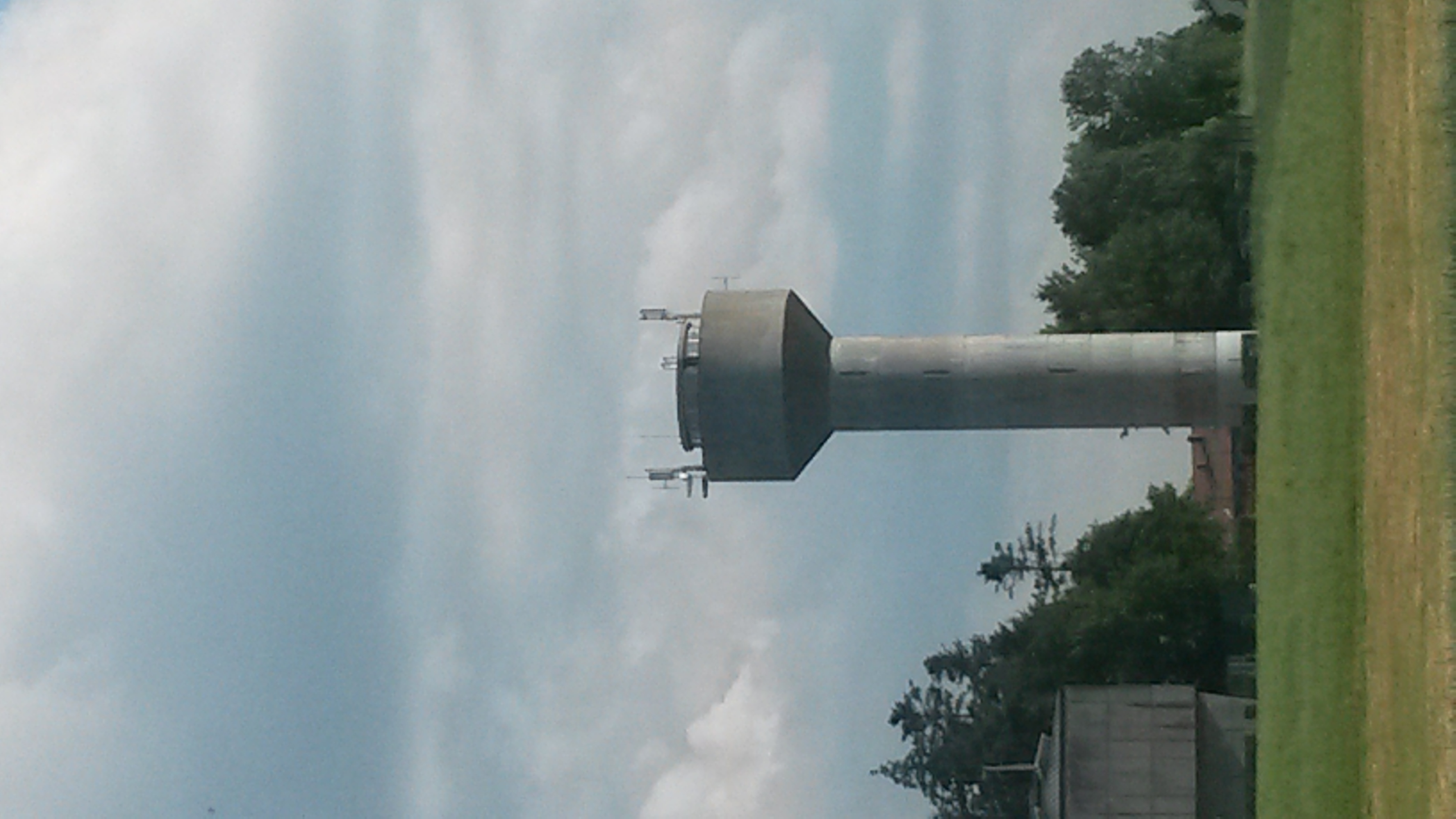

    Antenne für Gleichwellenstation
    Mal so rein aus interesse, was für Antennen werden normalerweise (gibts vermutlich gar nicht, da von fall zu fall verschieden) an den Gleichwellenstationen auf der 4m Seite eingesetzt ? Bin gestern als ich mit dem Hund unterwegs war mal an nem Wasserturm von dem ich weiß dass da mindestens eine GW Station für die FW (ziemlich sicher auch eine für den RD) drauf sitzt vorbeigelaufen, da sind u.a. zwei Tauchsieder (oder Hasenohren) drauf. Dazu noch vier so T förmige Dinger (Dipole ?) die gleichmäßig um die Turmkanzel verteilt sind. Wozu sind die ? Habe ein Bild davon gemacht, könnte ich Posten, bin mir nur nicht sicher ob es in ordnung ist, die Lage der Standorte ist ja nicht unbedingt für die Öffentlichkeit gedacht.

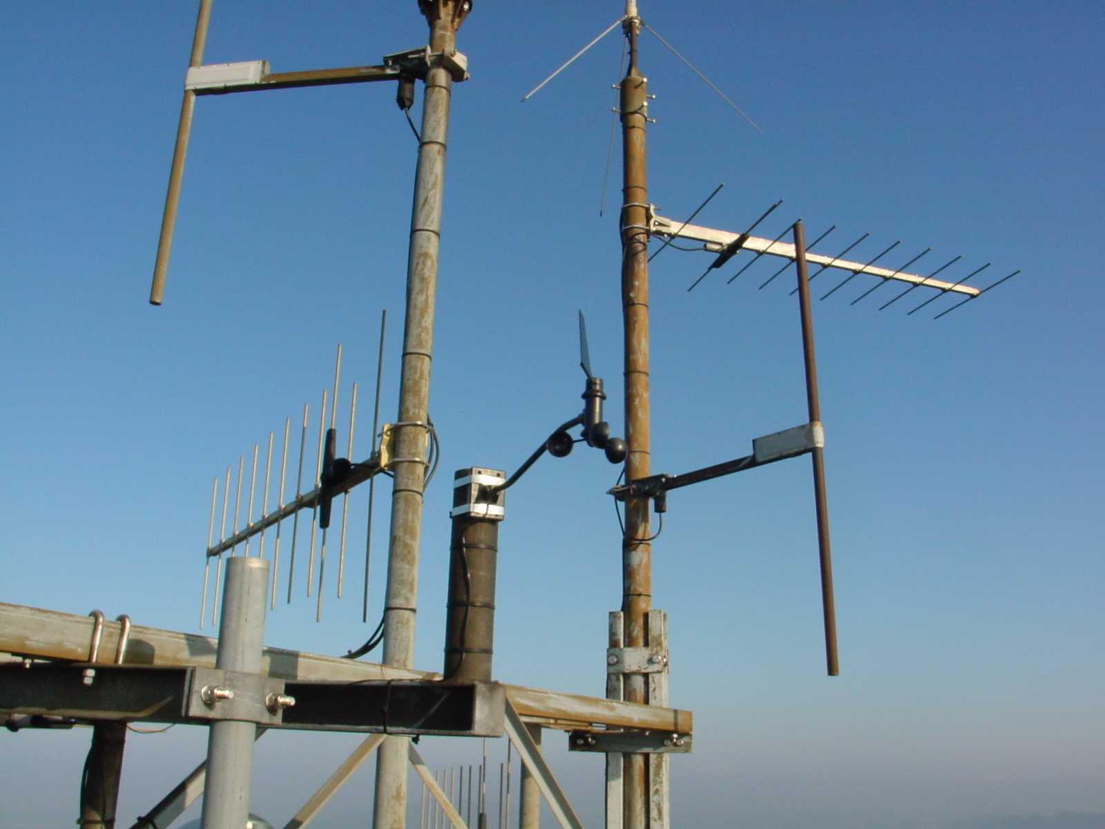

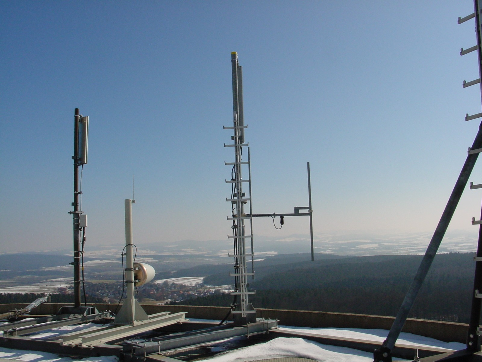

    Hi Sebi,
    hier 2 Bilder mit Antennen von Gleichwellenanlagen
    eltown
Hits:	306
Größe:	777,7 KB
ID:	15776   Klicken Sie auf die Grafik für eine größere Ansicht
Hits:	268
Größe:	285,7 KB

    Nachtrag:
    Schau mal unter : "Kleines Bilderrätsel" Da sind jede menge Bilder von Relaisstellen.
    Beginn: http://www.funkmeldesystem.de/foren/...ad.php?t=27487
    e.
    14.04.2014
    79
    Ja genau diese Antennen sind am Wasserturm auch dran. Siehe Bild. Ist zwar nicht von überragender Qualität aber man erkennt rechts eine dieser vier T förmigen Antennen (Wie heißen die denn richtig ?) von denen wie schon erwähnt vier stück alle 90grad um den Turm herum dran sind. Wozu dann die GP`s ? Die Richtantennen Links am Turm werden dann wohl 70cm anbindung machen. Währe jedenfalls plausibel, eine zeigt richtung Standort der ILS und die andere zu einer anderen Station.
    Üblicherweise sind die Stationen sternförmig angebunden und der Sternpunkt ist nicht zwingend die Leitstelle, sondern ein topographisch günstig gelegener Punkt. Von dort wird dann die Leitstelle über Draht oder Funk angebunden.
    14.04.2014
    79
    Ahja ok, kann gut sein dass die dann gar nicht zur Leitstelle zeigt sondern zur Station die von dort aus in diese Richtung gesehen "hinter" der Leitstelle liegt.

    Zitat Zitat von eltown Beitrag anzeigen
    Hi Sebi,
    eltown
    Hi eltwon :)
    Frage zum ersten Bild:
    Das Aneometer hat aber nicht in diesem Fall mit der BOS-Anlage zu tun? Oder etwa doch??
    Weil... laut Richtlinien der DWD sollte die Windmessung ja in ca. 10m Höhe erfolgen, zumindest beim Betreiben einer Wetterstation.

    08.12.2011
    298
    Hi Z.L. :-) Die Antennen sind vom Melibocus
    Das Aneometer ist von einer privaten Fa. die auf dem Melibocus eine
    Wetterstation betreibt, hat mit BOS nichts zu tun.
    http://www.melibokus.com/
    Hier der Link zur Wetterstation : http://wetter.ecngs.de/wetterm/start.html
    e.
