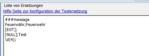

    Die globale Textersetzung kann reguläre Ausdrücke verarbeiten.
    Eine vierstellige Zahl lässt sich z.B. mit diesem Eintrag löschen:
    \d{4};

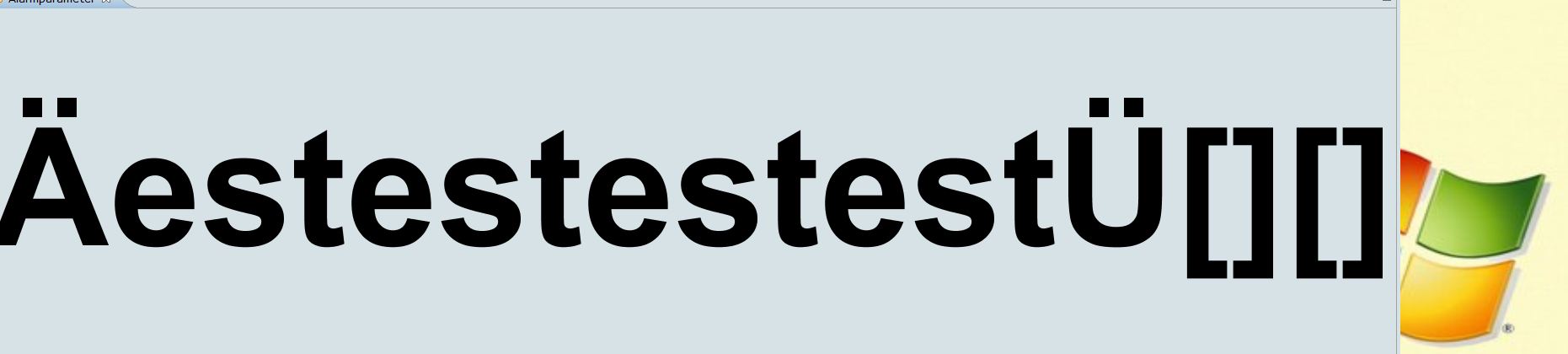

    also habe jetzt mal die globale Textersetzung konfiguriert.
    sie soll bei dem alarmtext [NULL] dann Test anzeigen aber dann zeigt er nur das an was man unten an dem angehängten Bild sieht. was hat dies zu bedeuten?

    06.05.2012
    261
    \d{4};
    durch diesen Befehl habe ich jetzt aber das Problem, das auch bei meinen ankommenden Koordinaten 4 Zahlen fehlen ? Dies soll aber nicht sein Sondern wirklich nur die Einsatznummern verschwinden

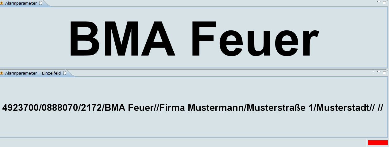

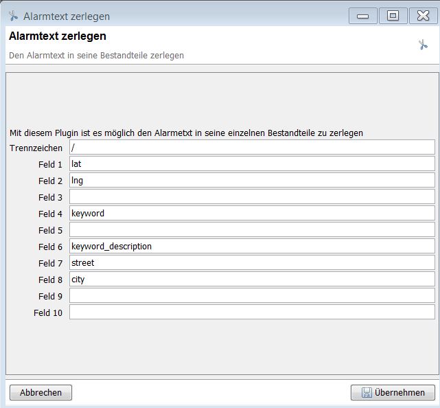

    so habe nun mal einen Alarmtext versucht zu zerlegen, habe die Felder abgezählt trotzdem Zeigt er es dann nicht an wen ich im AM3 die einzelnen Paramter zuweise. Was könnte hier den der Fehler sein?
    Siehe Bilder :

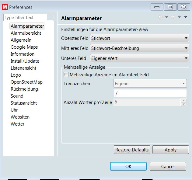

Name:	parameter View AM.JPG
Hits:	767
Größe:	65,9 KB
    26.05.2013
    230
    Kannst du in dem Ablauf mal Parallel zum Alarmmonitor ein Protokollieren in separete Datei pro Einsatz einbauen und diese Datei dann mal hochladen. Am besten als XML, dann kann man mal sehen, was in welchen Feldern steht, da ich aus deinen Screenshots nicht ganz schlau werde.
    Ausserdem fehlt da irgendwie das mittlere Feld!
