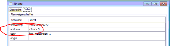

    Irgendwie bekomme ich es nicht hin :(
    Habe jetzt FE nach der Anleitung auf FMS32: FMS an AlarmMonitor 3 eingerichtet.
    Testweise habe ich mir ein Batchdatei mit folgendem Inhalt geschrieben:
    C:\Feuerwehr\firEmergency\files\alarmexe\Alarm-FMS32.exe "user=fms_meldungen_1" "<fms>" "3"
    Im FE kommt folgendes an:
    Warum wird der Status einfach mit Leerzeichen an die FMS-Adresse angehangen???

    Servus,
    weil Du zwischen <fms> und Deiner Statusübergabe kein Pipe ("|") hast, sondern ein Leerzeichen...
    Code:
    sollte laut zitierter Anleitung sein:
    Code:
    C:\Feuerwehr\firEmergency\files\alarmexe\Alarm-FMS32.exe "user=fms_meldungen_1" "<fms>" | "3"
    Alex

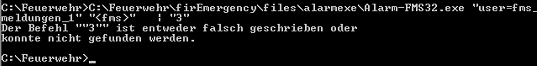

    Mit | tuts das nicht...

    Servus,
    Du musst das Ganze natürlich als (Globale) Aktion im FMS32 hinterlegen und nicht von der Commandline aus ausführen.
    Alex
    Dahoam is do wos Gfui is.

    Habs durch den anderen Thread gefunden...
    C:\Feuerwehr\firEmergency\files\alarmexe\Alarm-FMS32.exe ^"user=fms_meldungen_0^" ^"fms^" ^| ^"3^"
