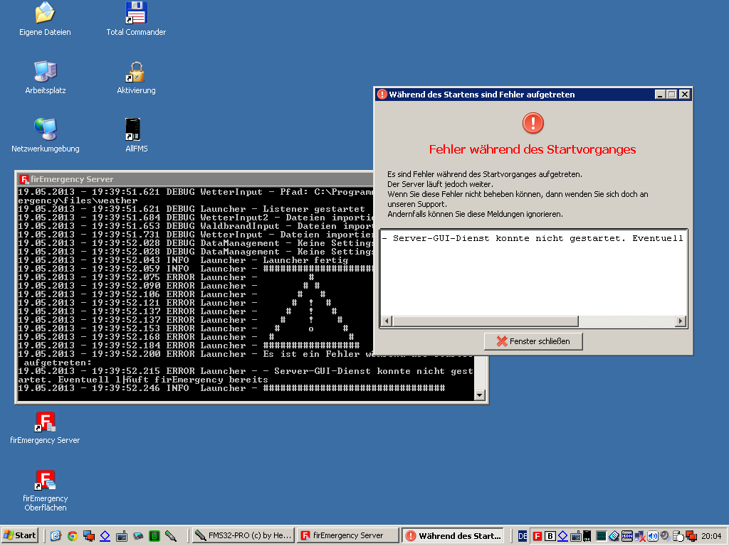

    ich habe auf meinem Small Business Server 2003 RC2 die neuste Version von firemergency installiert. Beim Starten vom Server bekomme ich eine Fehlermeldeung: " - Server-GUI-Dienst konnte nicht gestartet. Eventuell läuft firEmergency bereits". Ich habe schon alles deinstalliert und wieder neu gelöscht, aber ohne Erfolg. Java ist auf dem neusten Stand. V7u21.

    Die LOG mußte ich leider kürzen, da nicht mehr als 10000 Zeichen pro Beitrag erlaubt sind. Habe Sie aber nochmal vollständig angehängt. Ebenso habe ich ein Screenshot vom Startbildschirm mit dem Fehler angehängt.
    Jemand eine Idee woran es liegen kann?

    Der benötigte Port wird bereits verwendet:
    Port already in use: 1099
    Entweder von einer anderen FE-Instanz (wird im Taskmanager als javaw.exe oder java.exe angezeigt) oder von einem anderen Programm.
    Also entweder dafür sorgen, dass der Port für FE frei wird, oder ihn ändern:

    ich habe jetzt als erstes einen Portscan auf den Ports 1098 und 1099 laufen lassen, ohne das der Server gestartet ist. Beide Ports ohne Belegung. Habe den Server gestartet und wieder einen Portscan laufen lassen, und es ist nur Port 1098 belegt. Port 1099 weiterhin ohne Nutzung. Jetzt habe ich die Ports geändert und siehe da, es geht.
    Danke und Gruß
