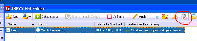

    verwende bei mir die Faxauswertung in Verbindung mit ABBYY Hot Folder.
    Habe das Problem das sich in den fax output ordner zur normalen fax.txt datei immer noch ne hot folder log.txt bildet, somit bekomme ich immer 2 alarme auf den apager und auch auf den monitor. Der alarm der fax.txt datei ist einwandfrei und der alarm der der hot folder log.txt kommt natürlich dann ohne text. wie bekomme ich diese hot folder log.txt weg?? oder wie kann ich das machen daqs firemergency diese datei nicht alarm erkennt?
    Mit diesem Button kann man einstellen, ob Log-Dateien im Ausgabeordner gespeichert werden sollen oder nicht (siehe Anhang)

    Funktioniert !! Super Danke :) :) so einfach ;)
