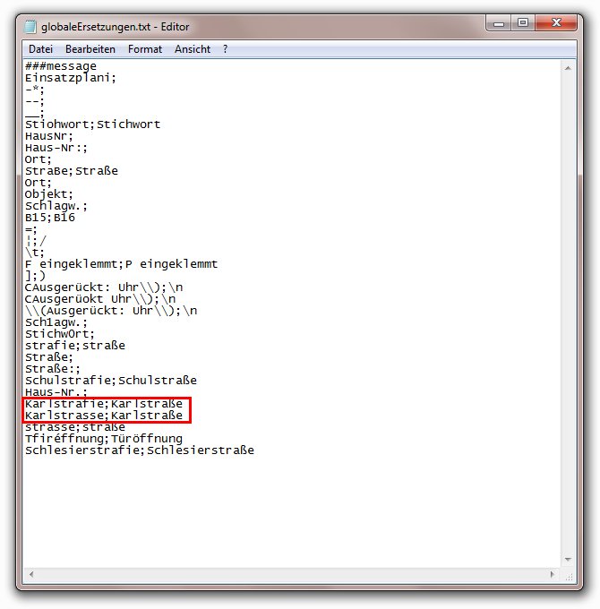

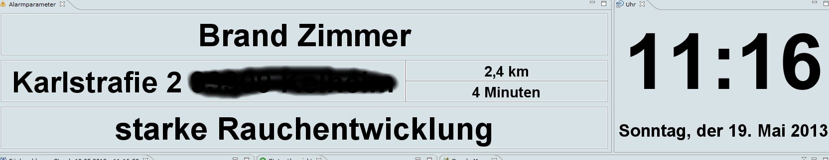

    Beim Kartenauschnitt springt er gleich auf das richtige Gebäude. Nur beim Straßennamen schreibt er immer "Karlstrafie" anstatt "Karlstraße", obwohl ich es ja bei den globaleErsetzungen.txt und ersetzungen.txt eingegeben hab.
    Ist das das Problem?

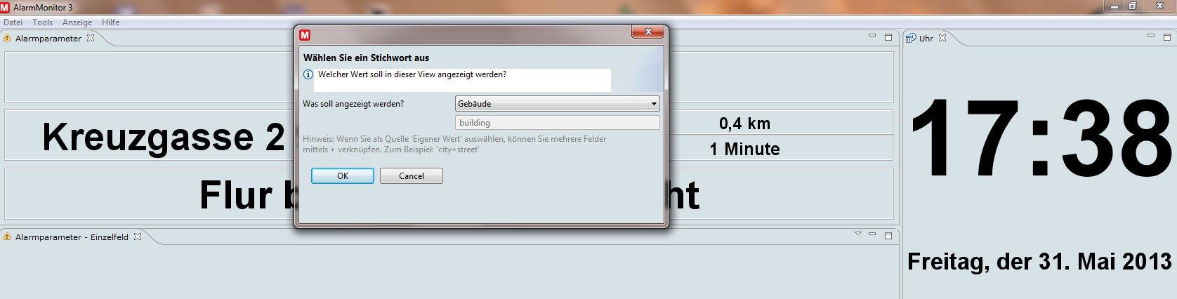

    Wenn du das Gebäude (Namen oder zusätzliche Bemerkung) anzeigen lassen willst, dann musst du das in der Parameter View angeben. Hier kannst du ja auswählen welcher Inhalt in den einzelnen Feldern angezeigt werden soll.

    tut mir Leid.....aber kann diese Einstellung leider nicht finden... :-(

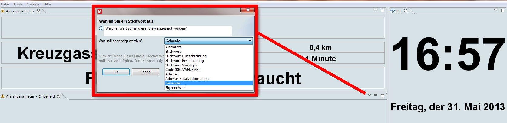

    Bei der Alarmparameter Einzel View gibt es links neben dem schließen Button einen kleinen Pfeil. Der öffnet eine Menü, wo du die Einstellungen findest.
    Also nicht in den allgemeinen Einstellungen, sondern bei der View selbst
    Gesendet von meinem Nexus 10 mit Tapatalk 2
    27.04.2013
    18
    Danke für die schnelle Antwort. Die Einstellungen habe ich jetzt gefunden :-)
    Aber was muss ich auswählen, damit der Alarmmonitor auf das Gebäudeverzeichnis zugreift und mir die Einsatzplannummer bzw Objekt angezeigt wird?
    Hab eigentlich alle Möglichkeiten ausprobiert...

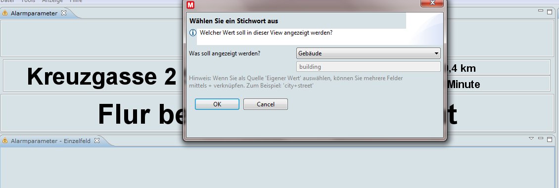

    Das wäre dann "Gebäude". Das Gebäude wurde laut Log in FE auch gefunden?

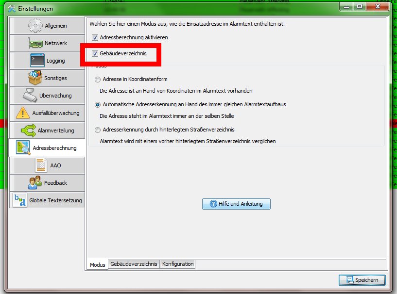

    Bei "Gebäude" bleibt das Feld trotzdem leer.
    Gebäudeverzeichnis wurde auch aktiviert...

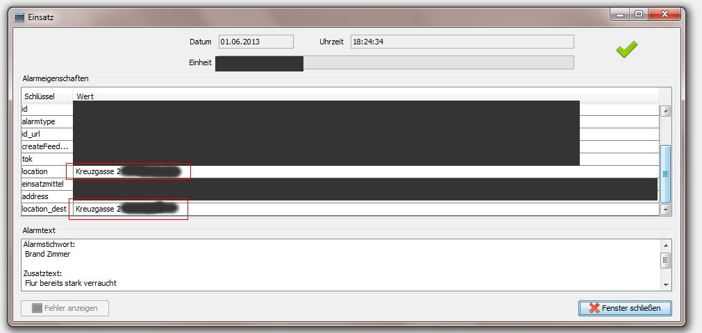

    Die Frage ist, wurde das Gebäude auch gefunden?
    Das kannst du sehen, indem du:
    Server-Oberfläche>Doppelklick auf den Alarm
    Hier sollte nun das Gebäude ("building") stehen.
    Wenn nicht, wurde es nicht gefunden. Mehr Aufschluss liefert da das Log.
    27.04.2013
    18
    Also wie es aussieht, wurde das Gebäude nicht gefunden, da "building" nirgends zu finden ist.
    Aus der Log kann ich nichts feststellen.

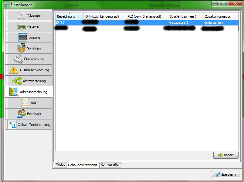

    09.04.2005
    969
    so wie du es eingeben hast lässt du ja nach dem Einsatzplan suchen! Sprich im Text muss EPN 5 vorkommen und dann weißt er als Zusatzinformation den Kindergarten zu!
    Was kommt den bei euch drin vor? die Einsatzplan Nummer oder das Gebäude!
    Wenn Gebäude musst du Kindergarten;Stadt;PLZ;Straße; EPN5 im Gebäude Verzeichnis anlegen! das Gebäuderverzeichnis sucht nach dem ersten Eintrag!
    und Im View dann nicht Gebäude sondern Adresszusatzinformation
    und falls weder Gebäude(Kindergarten) oder EPN 5 kommt (siehe deinen Eingangspost) dann musst du nach der Adresse suchen lassen
    Gebäudeverzeichnis
    komplette Adresse;Stadt;PLZ;Straße; Kindergarten Musterstadt EPN5

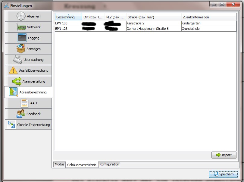

    27.04.2013
    18
    Danke für deine schnelle und ausführliche Antwort und danke für die "Geduld" :-)
    Also....im Alarmfax steht weder das Gebäude, noch die EPN drin.
    Ich will (wie du bereits geschrieben hast), dass der PC aus der Adresse erkennt, dass es sich z.B. um Kindergarten handelt und er mir zugleich die dazugehörige EPN anzeigt.

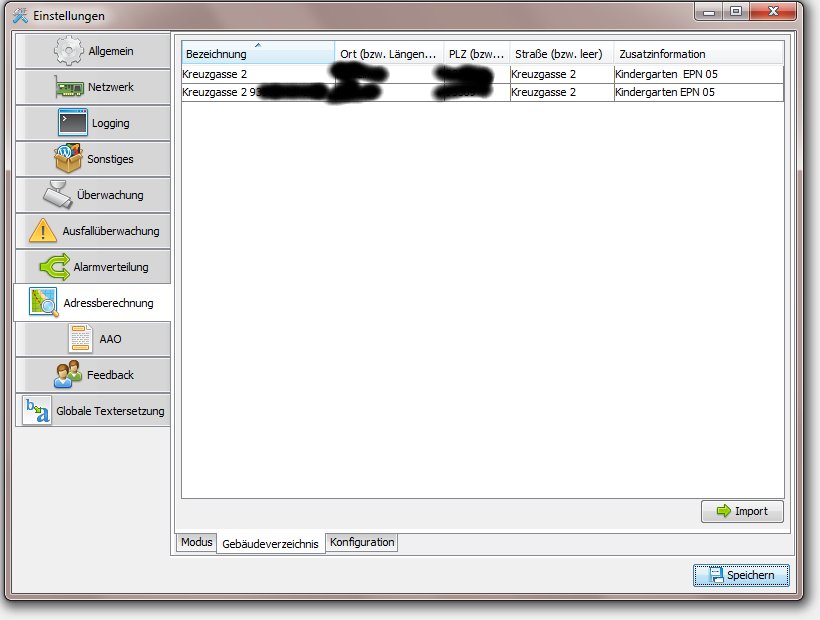

    Hab es jetzt mein "Gebäudeverzeichnis" so geändert, wie du geschrieben hast:
    aber allerdings erneut ohne Erfolg

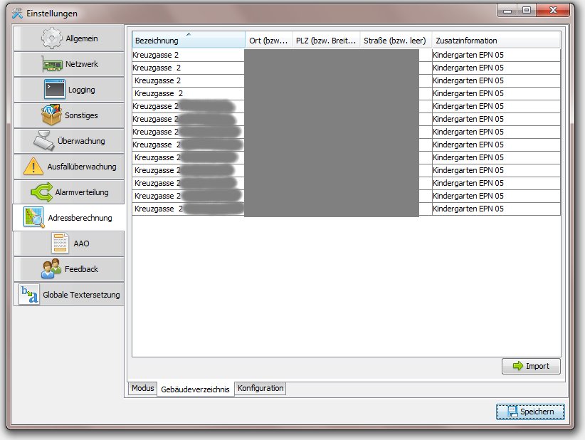

    Wenn du die ganze Adresse einträgst, muss sie so EXAKT im Alarmtext (Fax) enthalten sein. Wenn nicht alles übereinstimmt (z.B. wenn ein Komma noch dazwischen steht oder die Leerzeichen nicht passen), wird das Gebäude nicht gefunden.

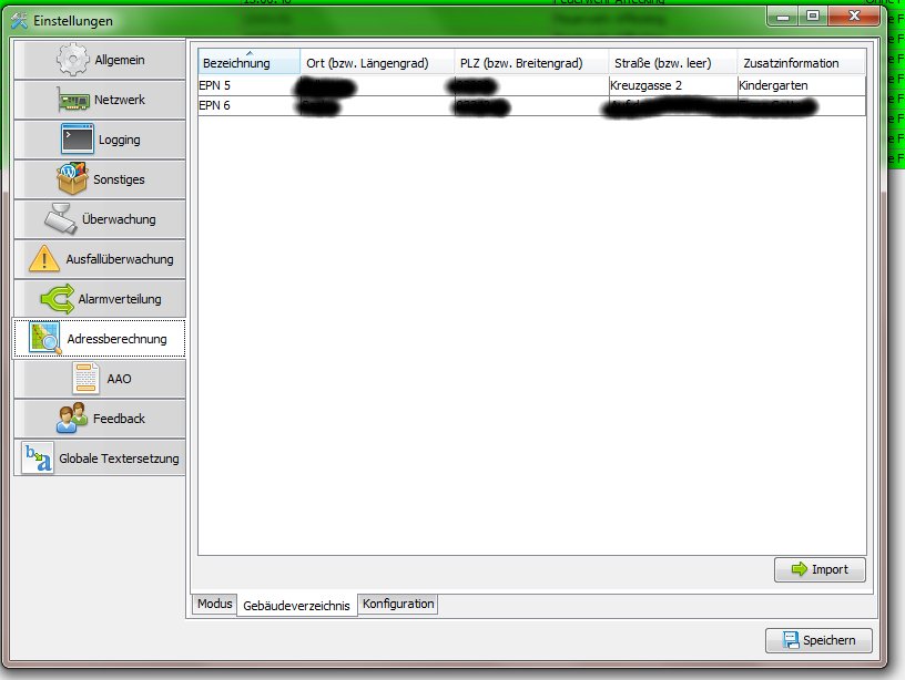

    Also ich hab mir jetzt alle erdenklichen Adressvariationen ins Gebäudeverzeichnis eingetragen. Auch die Schreibweise, wie sie im "Alarm" aufgenommen wird. Jedoch alles ohne Erfolg :-(
    Manchmal habe ich das Gefühl, dass das Programm gar nicht auf mein gebäudeverzeichnis.csv zugreift. Weil bei globaleersetzungen.txt kann ich mir auch immer den Finger wund schreiben und wird auch nix ersetzt :-(

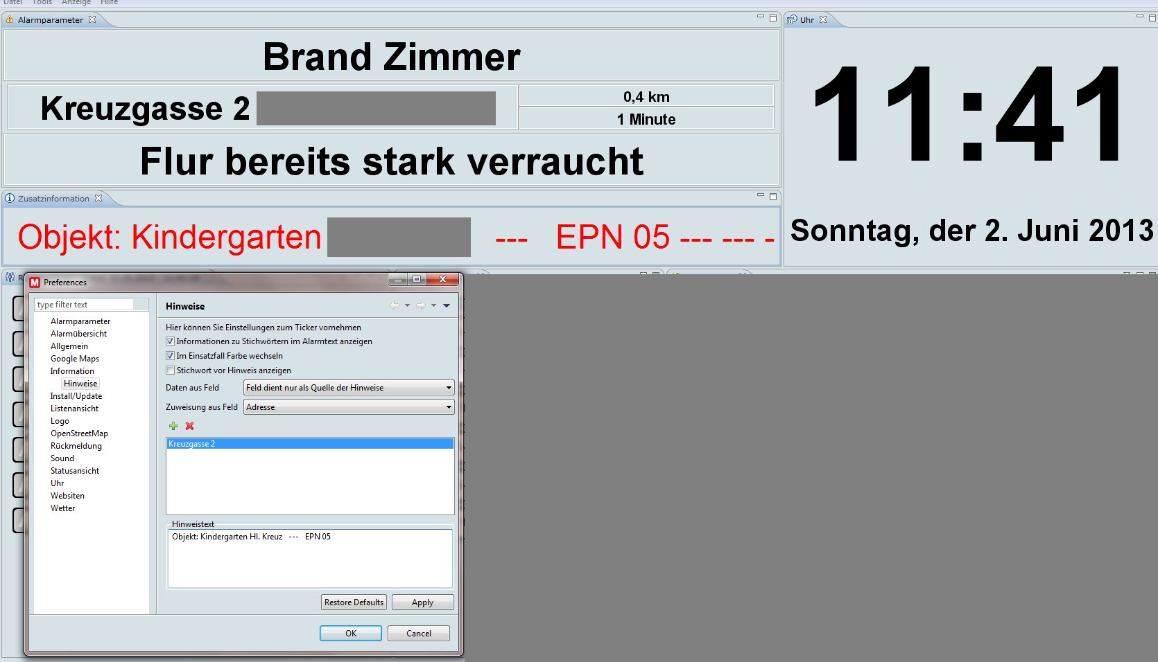

    ABER:
    Habe es jetzt über den Alarmmonitor über "Hinweise" probiert.
    Und siehe da: es FUNKTIONIERT
