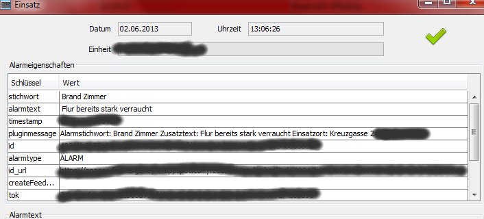

    im Server haste unter Adressberechnung auch den Haken für Gebäudeverzeichnis verwenden gesetzt?

    Die Gebäude- und Adresserkennung sucht nur im Feld "message" nach dem Gebäude. Bei dir steht Kreuzstraße 2 aber im Feld "location" und "location_dest". Was genau wird denn in "message" übermittelt?
    Erst ab der Beta 1.4.2 kannst du festlegen, in welchem Feld nach dem Gebäude gesucht werden soll. Dann könntest du auch in "location" suchen lassen.

    Ja, der "Haken" bei Gebäudeverzeichnis ist drin.
    Was genau in "message" übermittelt wird, siehst du am Bild

    Wobei es aber mit der Einstellung "Information, Hinweise" im Alarmmonitor (wie bereits schon beschrieben) auch recht gut funktioniert :-)
