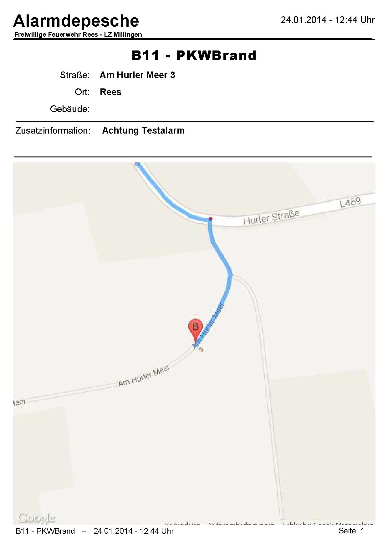

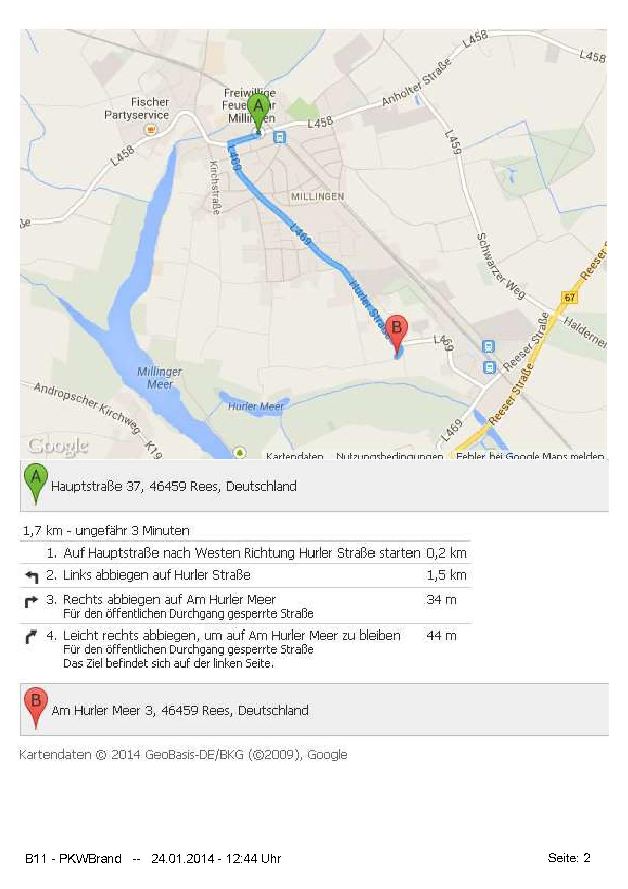

    Hier mal unser Entwurf der iReport Vorlage,
    ich kann gerne den Quelltext ein bisschen aufräumen und dann hier einstellen wenn es gewünscht ist.

    Dein Quelltext ist super .
    Ist Es möglich auch die sateliten Karte und den zoom zu Verstellen ?

    Ja, ist möglich.
    Bei der Übersichtskarte kann auch eingestellt werden das ab einer bestimmten Zoomstufe die Hydranten nicht mehr angezeigt werden.
    Es wird für die Hydrantenanzeige aber ein Onlinespeicher benötigt, da Google auf die KML zugreifen muss.
