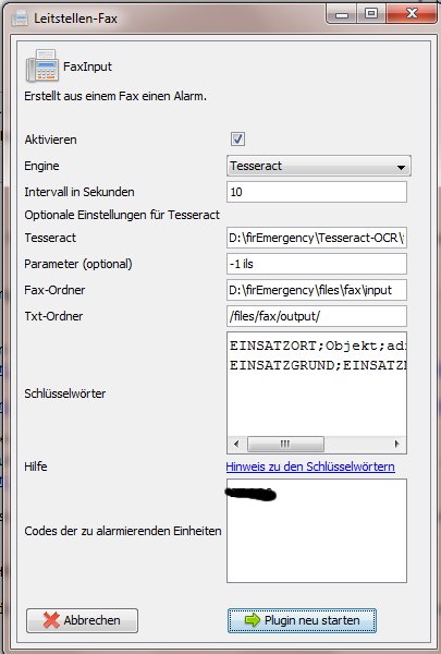

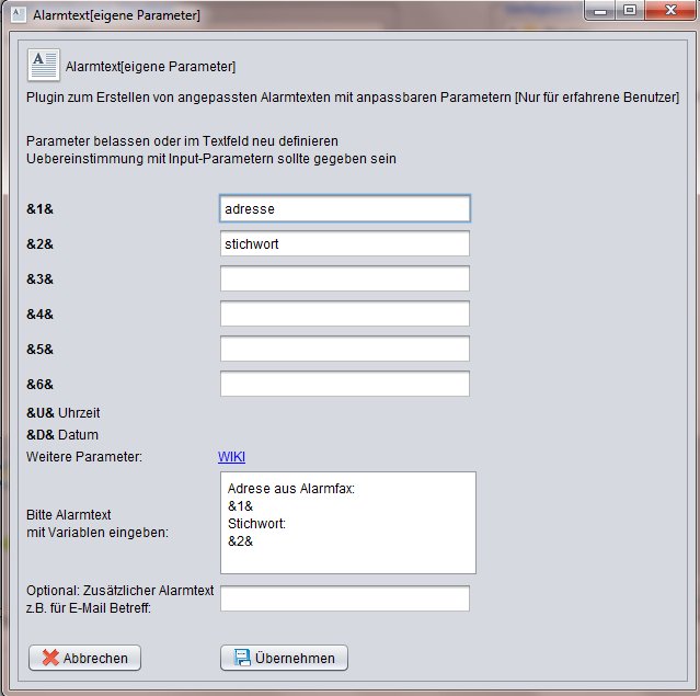

    Servus,
    bin noch relativ neu hier.
    Und bevor ich was eigenes teste, wollte ich erst einmal das FaxPlugin benutzen.
    Natürlich genau so, wie es auf der Homepage beschrieben wird.
    http://firemergency-wiki.de/mediawik...tle=FaxAnalyse
    Also habe ich auch alle Daten 1 zu 1 auf mein Programm übernommen.
    Allerdings mit einem anderen Ergebnis :-(
    Bin also jetzt mit meinem Latein am Ende, wo der Fehler liegen könnte....

    Steht bei Paramter "-l ils" oder "-1 ils" (also ein kleines L oder eine eins?). Muss nämlich ein kleines L sein.
    Kommen die Stichwort-Begrenzungen auch exakt so im Alarmtext vor?
    27.04.2013
    18
    Ok danke. Funktioniert :-)
